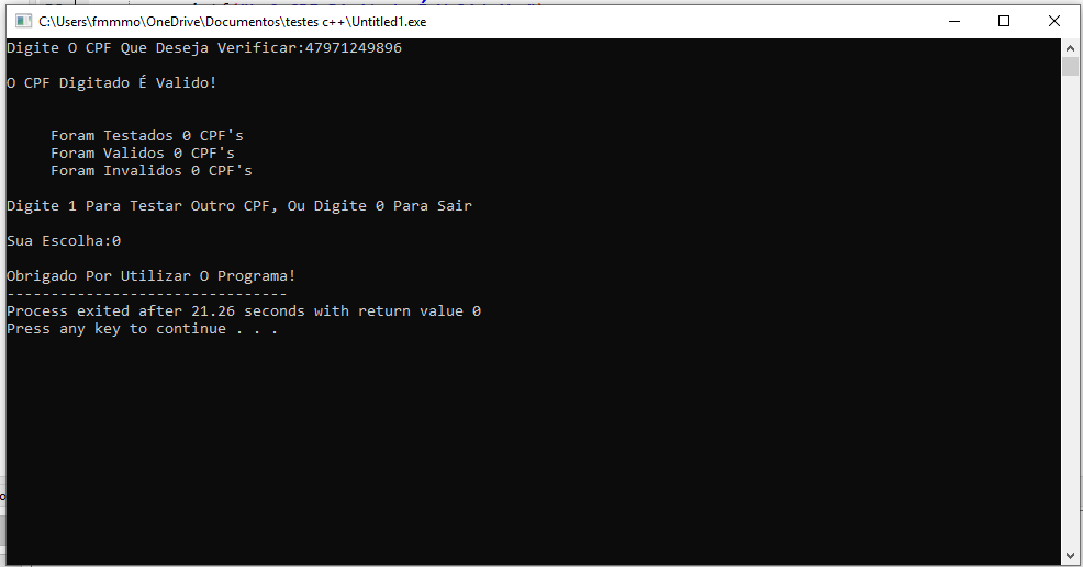

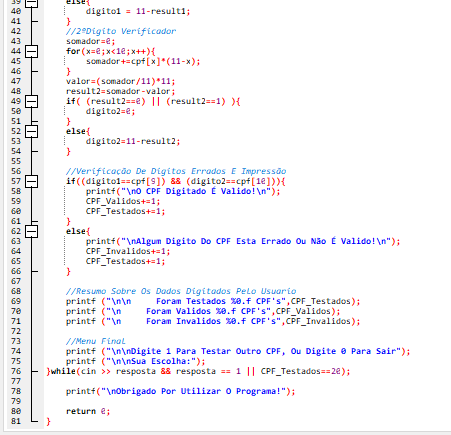

Estou com um projeto de C/C++, ele está basicamente pronto, só está com um problema, três variáveis (CPF_Testados,CPF_Validos,CPF_Invalidos) não estão salvando dados para impressão.
Segue Prints:(A resposta do programa foi após três tentativas)
Screenshot_2.png.fb4b06cdad4894772c867d425cc71a49.pngScreenshot_1.png.ee0dcca7a5b00a68743d7cd519ccdf05.png
@FranciscoMM22     seria melhor se você postasse o código em forma de texto , pois na imagem não tem como copiar , e aí precisa digitar manualmente todo seu código ,  e essas variáveis não estão recebendo valor algum , por que para que elas recebam valor é preciso que entre dentro do if , mas as condições no if não estão deixando que isso aconteça     :

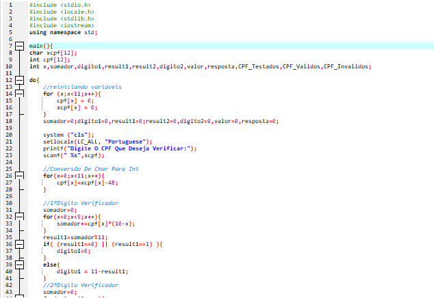

Sobre o que postou ali não adiantou muito, porém consegui arrumar trocando os 'printf' por 'cout' e colocando as variáveis antes do main, de qualquer maneira obrigado por ajudar.
@FranciscoMM22    Opa , se puder poste seu código para vermos como ficou e ajudar a outros que também precise .   porém a troca de printf por cout  vai dar na mesma ,  pois o quê êles fazem é a mesma coisa e as variáveis antes da main também  é a mesma coisa   , sendo que o que vai resolver mesmo são as condições para a execução dos comandos dentro do if .
@devair1010 Cara provavelmente é algum erro do compilador, porém eu estava usando o dev c/c++, portanto ai não sei, só fiz as alterações que falei, enfim, o código ficou assim:
