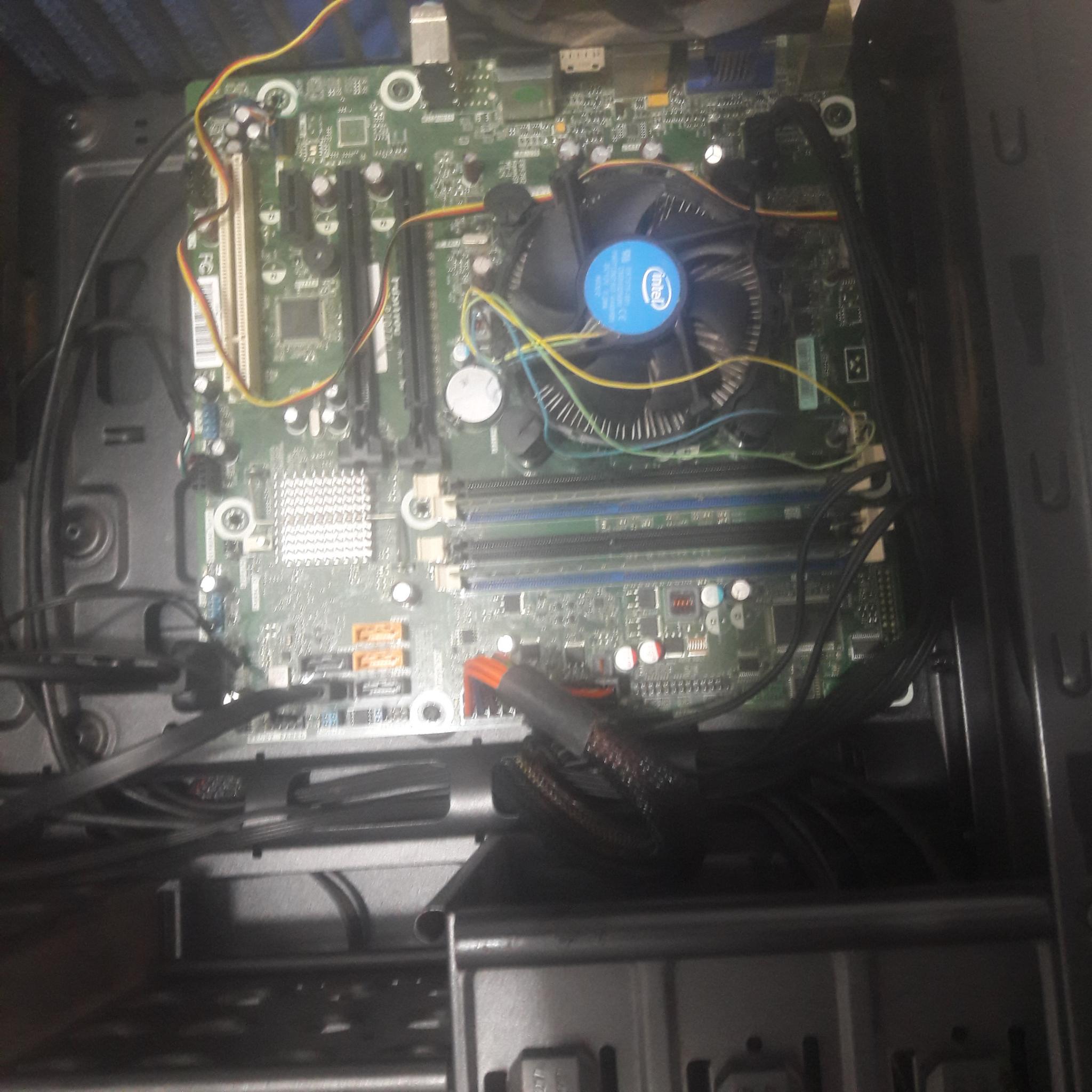

voce poderia tirar uma foto ("aérea" boa e bem iluminada) do PC com o gabinete deitado. Se puder outra das conexões atras do PC.Sei q parece chato, mas realmente estamos tentando ajudar...
Não po, tranquilo mano, eu quero é ajuda mesmo. Pode dar dicas aí de várias coisas que eu possa fazer e mandar aqui. O problema é que por aqui fica ruim a comunicação.. Aí tenho que ficar esperando horas e horas as vezes kkk.. Mas vou já mandar a foto. Faltou energia aqui no bairro :-:

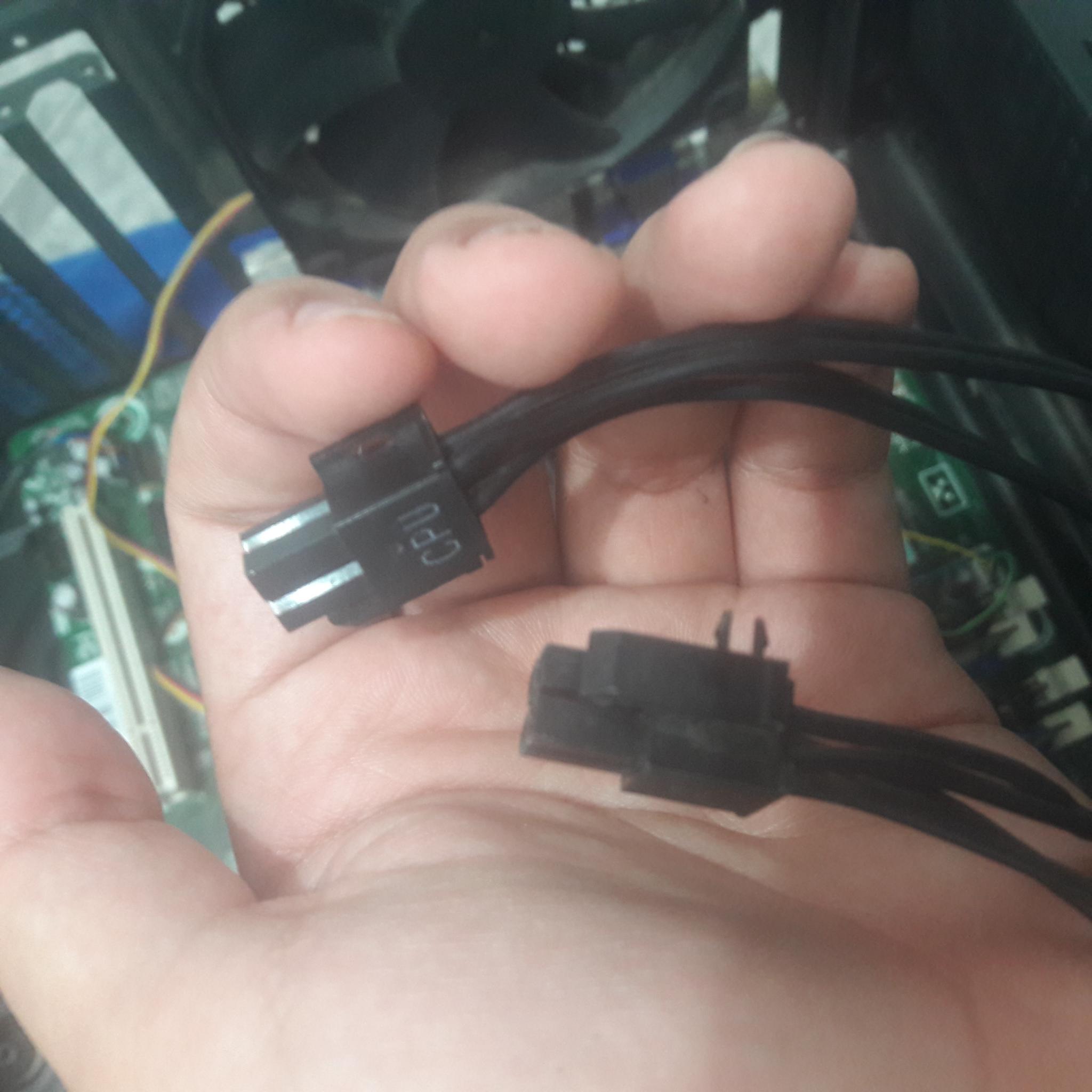

Esse cabo que tá aí lado do CPU.. Ele também é uma fonte de alimentação? Tá escrito nele TUV 24 CST...ele serve pra que?
@savio3010 Esse cabo se não me engano é o 12V q eu cheguei a perguntar num post láaaa atras, se ele estava conectado a placa-mãe... Mas pela foto, parece q sim, confere depois se o mesmo cabo (o conectado a placa-mãe) esta conectado a fonte...Faça esse mesmo procedimento p todos os outros cabos conectados,ver se estão conectados na fonte (sua fonte é modular, pode causar confusão,num "menino novo").

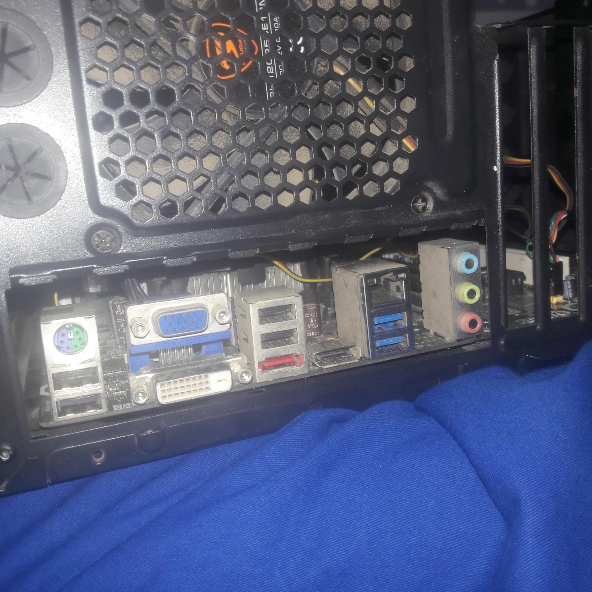

adicionado 5 minutos depois
Pelo q vi aqui seu Pc tem 3 entradas de video, sendo a RGB (azul), "acho" q DVI (branca) e uma HDMI (entre a entrada vermelha e a USB azul), tenta todas elas se puder, sempre c a placa de video fora do pc, e sempre lembrando de trocar o sinal no monitor, tipo conectou ao HDMI, vai no monitor e habilita a porta HDMI, conectou a RGB, habilita no monitor o RGB e assim por diante, voce pode fazer o teste em uma TV (pode ser Led,LCD,Smart) por exemplo, pois todas elas vão ter essas mesmas entradas.NÃO esquecendo de sempre habilitar a entrada q esta sendo usada.Poste aqui o resultado por favor.
