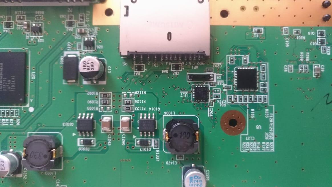

Eu tenho a teoria de que um capacitor ou algo está em curto nesse caminho do cartão até o processador do console. Na parte de cima da mobo tem esses dois capacitores e na inferior se não me engano tem mais um ou dois. Com um multímetro eu consigo checar se eles estão em curto? Se sim, como posso fazer isso? Meu pai tem algumas ferramentas mas eu não faço a menor ideia de como usar um.

quanto aos capacitores será meio chatinho retirá-los sem a devida prática... pode acabar danificando ainda mais a placa...
o teste deles é simples mas depende do modelo do seu multimetro que não sabemos qual é.
Alguns soquetes de cartão de memória tem uma chavinha que indica quando o cartão está inserido... já verificou isso? (procure por teste de continuidade no multimetro) para efetuar este teste.

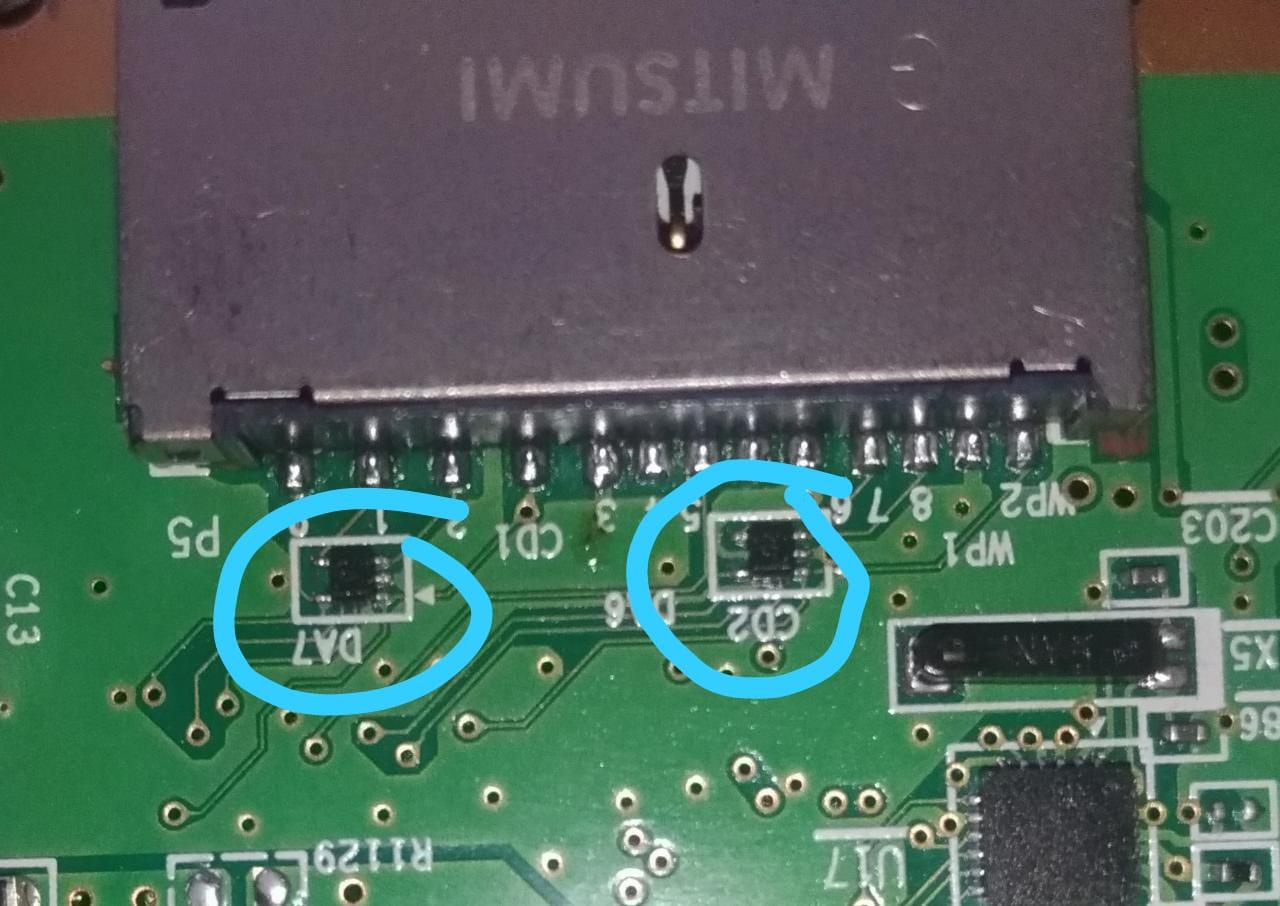

Eu tenho na minha intuição que tem algo relacionado com esses componentes aqui. A unica coisa que tem escrito neles é "O2" ou "Q2".
Para testa-los, como não são apenas duas pontas (5 pernas), qual seria o processo?
Num geral, o console funciona perfeitamente, seja por CDs ou midias digitais. Mas eu simplesmente comprei esse console pra usar as homebrews de emuladores, então não acho que ele tenha tentado fazer nenhum reparo, até porque não identifiquei nenhuma "alteração" na mobo do console.
Também desconfiei destes componentes... pois me pareceu que as perninhas do soquete de cartão vão ligadas neles... mas é difícil saber o que é... teria que tentar achar algo escrito no próprio componente e verificar no google: (código do componente + datasheet) para ver qual é o componente para saber o processo para testar...
pode ser que seja um shiftlevel (passar de uma tensão para outra) tipo se o console trabalha com 5v e o cartão com 3v, poderia ser necessário este componente...
Mas não sei se é este componente que falei... teria que dar uma estudada na placa...
por hora o que você pode fazer é ver se a trilha entre o soquete do cartão e o componente não esta interrompida...

Tem apenas isso: O2 ou Q2, é muito pequeninho, tentei até com o zoom do celular mas não ficou muito bem.
Eu nem achei algo parecido na net pra tentar bater pelo menos ao olho...
