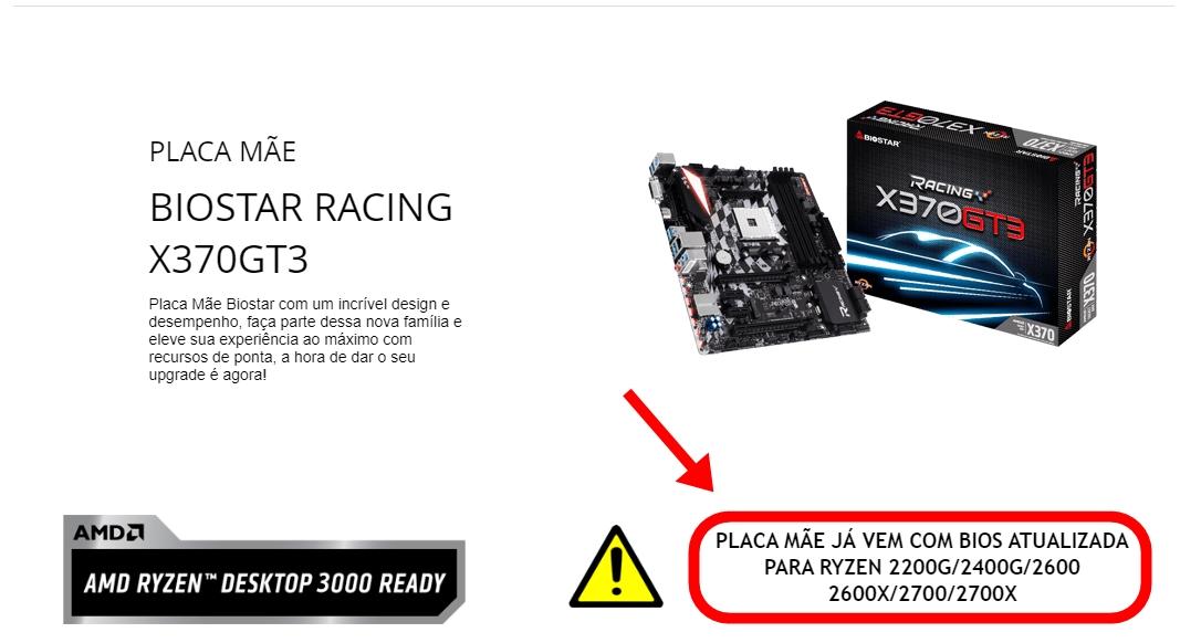

Comprei essa placa BIOSTAR X370BT3 para casar com um Ryzen 5 2600...
porém me veio uma duvida cruel. Pois no site em que foi anunciado em questão na Terabyte Shopping.
Afirma que ele suporte 2600 como especificado abaixo...

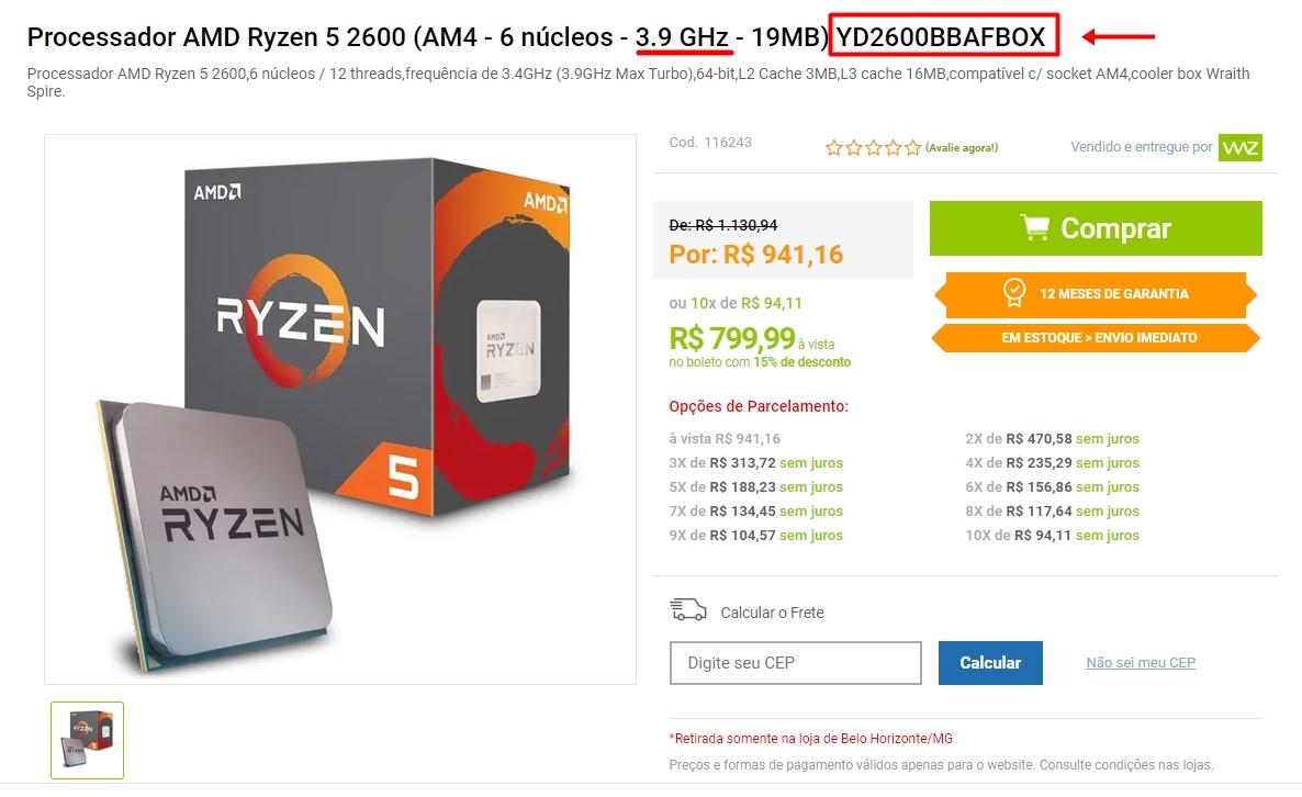

porém o que acontece é que o que eu olhei para comprar é esse com esse código...
E o único mais similar a este que estou comprando porém com o Código diferente e os Ghz inferior  é este abaixo na lista porém o código não bate... Não consigo achar este código que esta acima no site da fabricante... Isso é uma indicação que não vai rodar? Ou mesmo que o código não esteja la ele consegue suportar? Me ajudem pf...

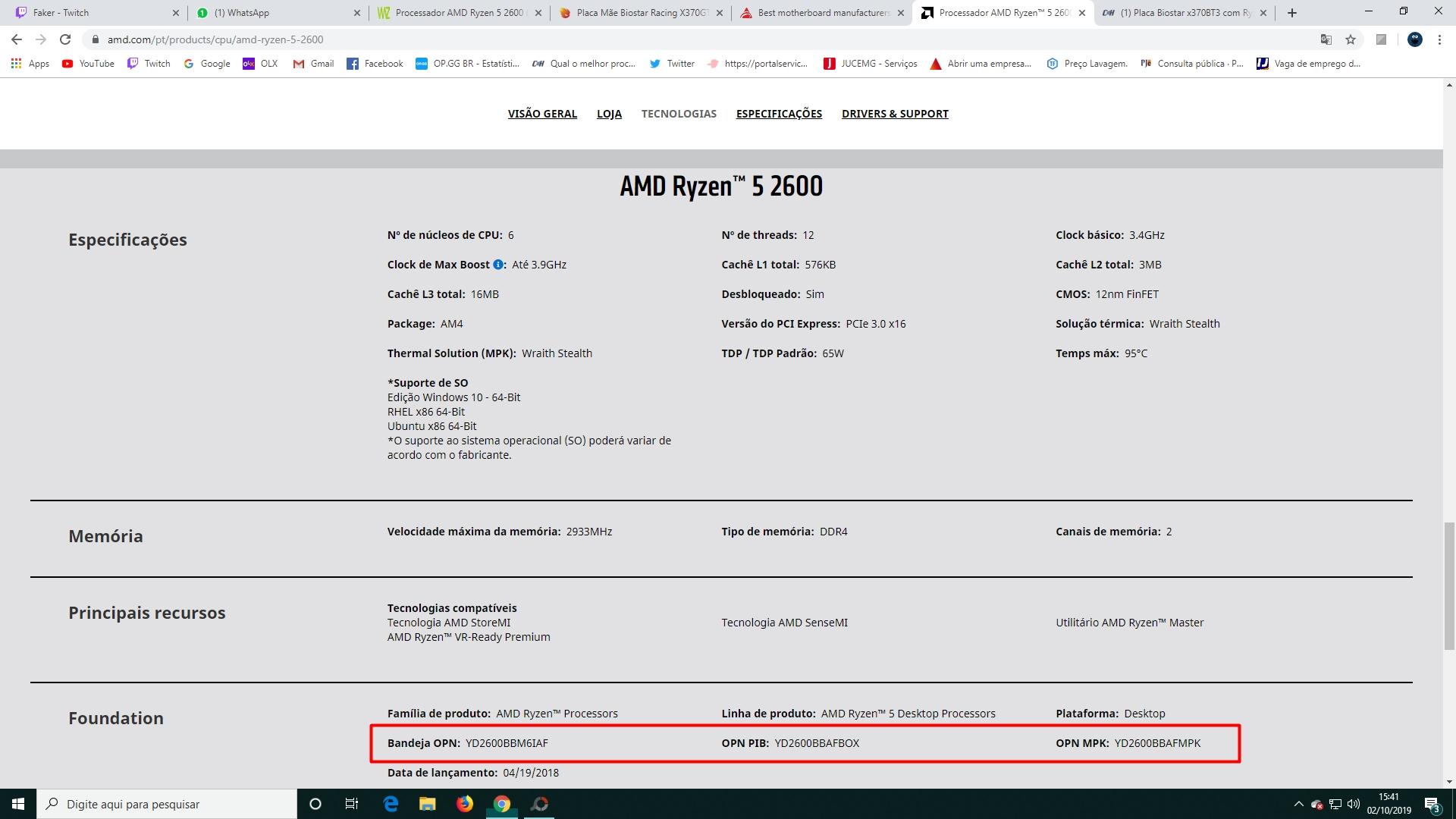

Agora já no site AMD oficial consegui achar os 2 códigos para o mesmo produto tanto o que aparece acima quanto o que aparece na loja os 2 códigos para o mesmo produto com o GHZ diferente... Será que pode haver algum problema de incompatibilidade? Pelo fato do GHZ ser diferente?
É o mesmo processador, única diferença é que um é OEM (vendido com PCs inteiros, tipo Dell, Acer, etc) e o outro de varejo. 3.4 é a frequência base (meio mentirinha), 3.6 a mais ou menos real (dependendo da sua placa-mãe e cooler vai a 3.75~3.8) e 3.9 o boost (só atinge em alguns núcleos), isso pra ambos.
Vai funcionar igual.
Então nao da problema?
5 minutos atrás, Math.Pi disse:
Sendo R5 2600, é o mesmo processador. Só muda a forma de comercialização.
7 minutos atrás, Shaman93 disse:
