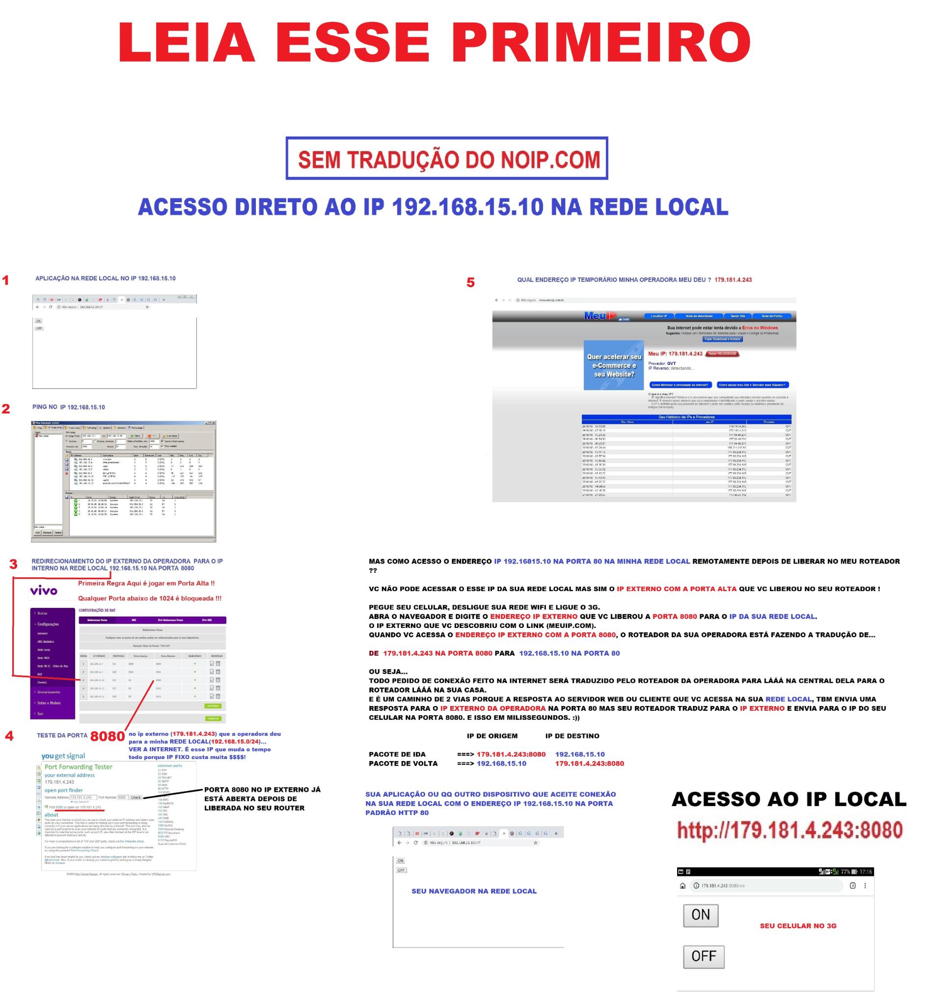

33 minutos atrás, .if disse:
Olá. Favoritei seu post pra consulta futura. Uso o noip pra ver meu dvr. De fato cada vez que a luz cai muda o ip e lá se vai o acesso remoto🤬. Pra contornar isso, pensei em colocar uma bateria no roteador. No entanto temo não dar muito certo pois a operadora pode mudar o ip a revelia .. acho.
Ainda não dominei a técnica que você gentilmente detalhou acima... por isso.. outra hora leio com calma de novo.😁
Agradeço pelas informações!👍🏻
Vou fazer o gráfico... bem detalhado. você vai fazer tranquilamente ! Falouw ?👍

Em 12/01/2021 às 23:23, .if disse:
Pronto !!!
Tem 2 gráficos....
LEIA ESSE 1o.__REDIRECIONAMENTO SEM NOIP
e o
REDIRECIONAMENTO COM NOIP
Espero que tenha ficado claro. Senão... é só perguntar. beleza ????  👍

4 horas atrás, mindquanta disse:
'Claro' está. Mas ficou pequeno e sem foco 😁. Não dá pra ler as configs...
Mas valeu...:tw_thumbsup:
