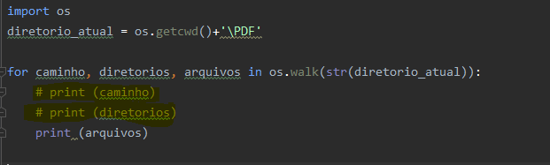

Não sei se é o caso, mas você poderia fazer uma lista do caminho dos seus pdf's usando a biblioteca OS
import os
diretorio_atual = os.getcwd()+'\PDF'
for caminho, diretorios, arquivos in os.walk(str(diretorio_atual)):
    print (caminho)
    print (diretorios)
    print (arquivos)

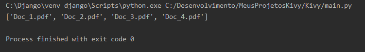

No exemplo acima se voce comentar as linhas print(caminho) e print(diretorios), a impressão de print(arquivos), será uma lista com o nome dos arquivos pdf's que estão dentro do diretório PDF informado no código
Veja o resultado impresso

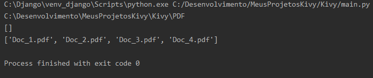

Agora caso seja necessário obter o caminho completo dos PDF's voce descomenta as linhas citadas e o resultado na tela sera: o caminho até os pdf'suma lista vazia do diretório atual da aplicação e uma lista com os PDF's do diretório PDF.
