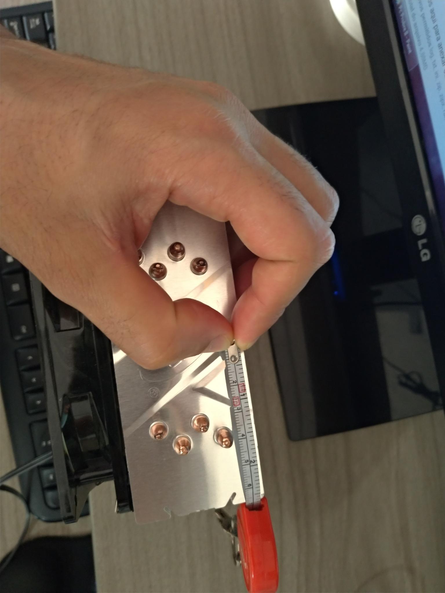

Caso ainda si você fique em dúvida, basta abrir o gabinete e com uma régua, medir do centro do processador até a fonte. Ela tem que ser maior que 6,5Cm (Que é a metade do tamanho do dissipador).
Tirei uma foto do meu cooler (Gammax 400) pra que você possa levar em consideração a medida, e ficar mais tranquilo quanto a instalação.
Espero ter ajudado.
Qualquer dúvida estou a disposição.
