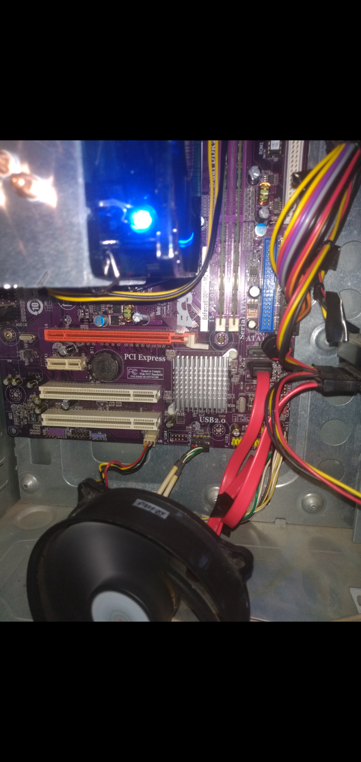

Me parece ser 80mm ou 92mm. Pelas fotos não da pra saber ao certo. Tente medir a distancia entre os parafusos opostos passando pelo centro(canto superior direito com o canto inferior esquerdo). A medida não será exata porque a distância entre os parafusos não é igual ao diâmetro exato por causa da caixa. Você vai precisar aproximar. Se der mais de 80 e menos de 92 é de 80mm se der mais de 92 e menos de 100 é porque é de 92.  Torça para ser de 80mm porque é mais fácil de achar e tem várias opções.
Posta uma foto do seu gabinete. Dependendo ventoinha no chipset pode ficar incompatível por obstrução da placa de vídeo. O que seria "esquentar muito"?

Ola, não tenho placa de vídeo, e quando digo esquentar muito é que ele passa dos 60 graus, e chega até 70, e pode ver que tem uma ventoinha ali, mais é do meu outro PC, e por isso não posso usar nele sempre.
adicionado 0 minutos depois
E depois que coloquei a ventoinha na frente do dissipador do chipset, a temperatura melhorou bastante, chegando nem a 46 graus.
Ainda tá relativamente normal, não precisa se preocupar muito. Mas pode botar qualquer fan de 12 cm dos mais baratinhos que você achar, ali pelos 20 conto. Deve fazer menos barulho que esse pequeno e vai resfriar bem mais.

E esse pequeno ele deixa a 43 graus, sem a ventoinha, ele chega a 60 até 70 graus.

Agora vamos a pasta térmica ..... embaixo desde chipset de ter uma pasta térmica endurecia e que não consegue mais transferi bem o calor do chip para o cooler já que esse processador e essa placa é um museu.
Só não sei se vale a pena colocar uma pasta termica que considero a melhor do mercado nesse museu, mas que vai ajudar a resfriar vai. OBS: Esse seu chipset pode ter embaixo dele um thermal pad gasto, nesse caso pode ser interessante compra um thermal pad bom pra ele, claro vai sobra pra usar no seu outro computador. Passarei o linke dos 2.

Peque o de 120x120x0.5mm, afinal o thermal pad do seu chipset sempre é de 0,5mm, se não quiser ter trabalho compre so o cooler (ventoinha - fan - ventilador).
Para remover pasta térmica velha recomendo álcool isopropílico, se tiver muito agarrada, use bastante o computador até ele ficar bem quente, desligue e remova com cuidado o dissipador, que o calor amolece e torna fácil sair sem usar força, depois remova a sujeira da parta térmica velha com o álcool isopropílico.
OBS: Álcool Isopropílico é um álcool que na teoria tem ZERO de agua, além de ser uma substancia inerte (não reage com nada no seu computador) assim não tem risco de queimar nada.
