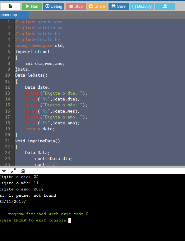

adicionado 0 minutos depois
2 minutos atrás, The_Ruivo disse:
@Luís Roberto C. da Silva Não funcionou 😕
Quando eu executei ele mostrou números aleatórios na tela ;-;
Colocou os parênteses mas chamadas de função?
@Luís Roberto C. da Silva Sim

Ele está assim

Na verdade é um compilador online:
https://www.onlinegdb.com/online_c++_compiler
1 minuto atrás, Luís Roberto C. da Silva disse:
Tente usar "%d" no lugar de "%i" para ler as variáveis
No compilador online foi!! Vou testar com outros compiladores também, obrigado ;)
