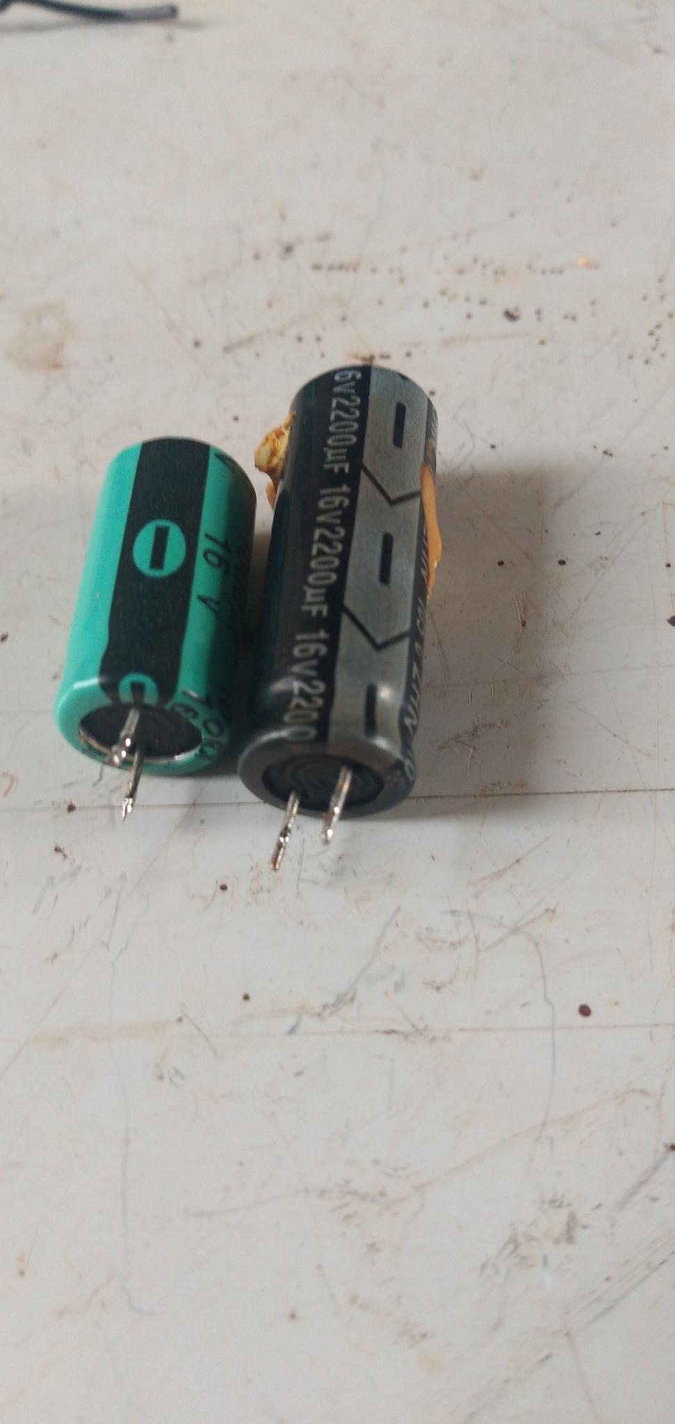

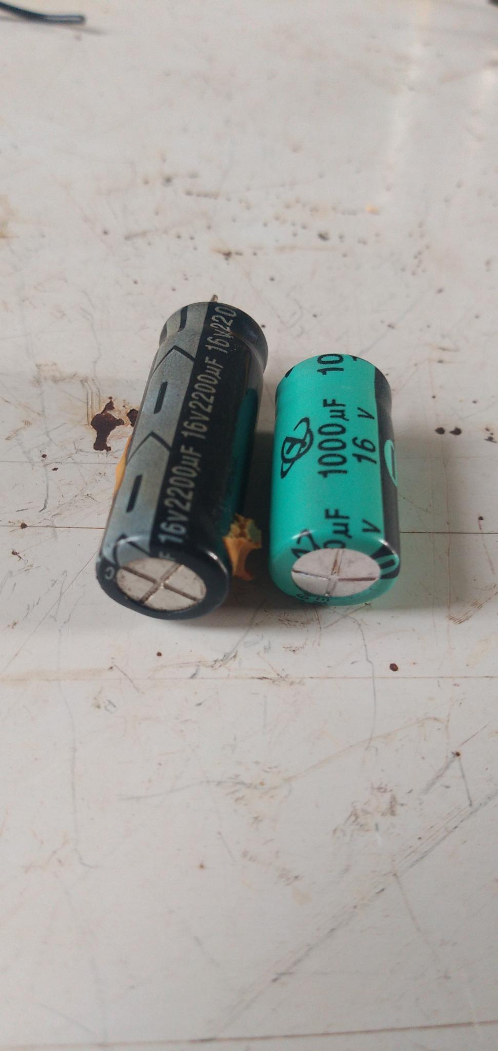

Boa tarde pessoal, agora pouco eu fiz a retirada de um capacitor de uma fonte, só que tem dois capacitores que tem a mesma especificação, só que eu não sei se ele realmente serve:
OBS: Essa sujeira no capacitor é a cola que veio de fabrica de outra fonte.

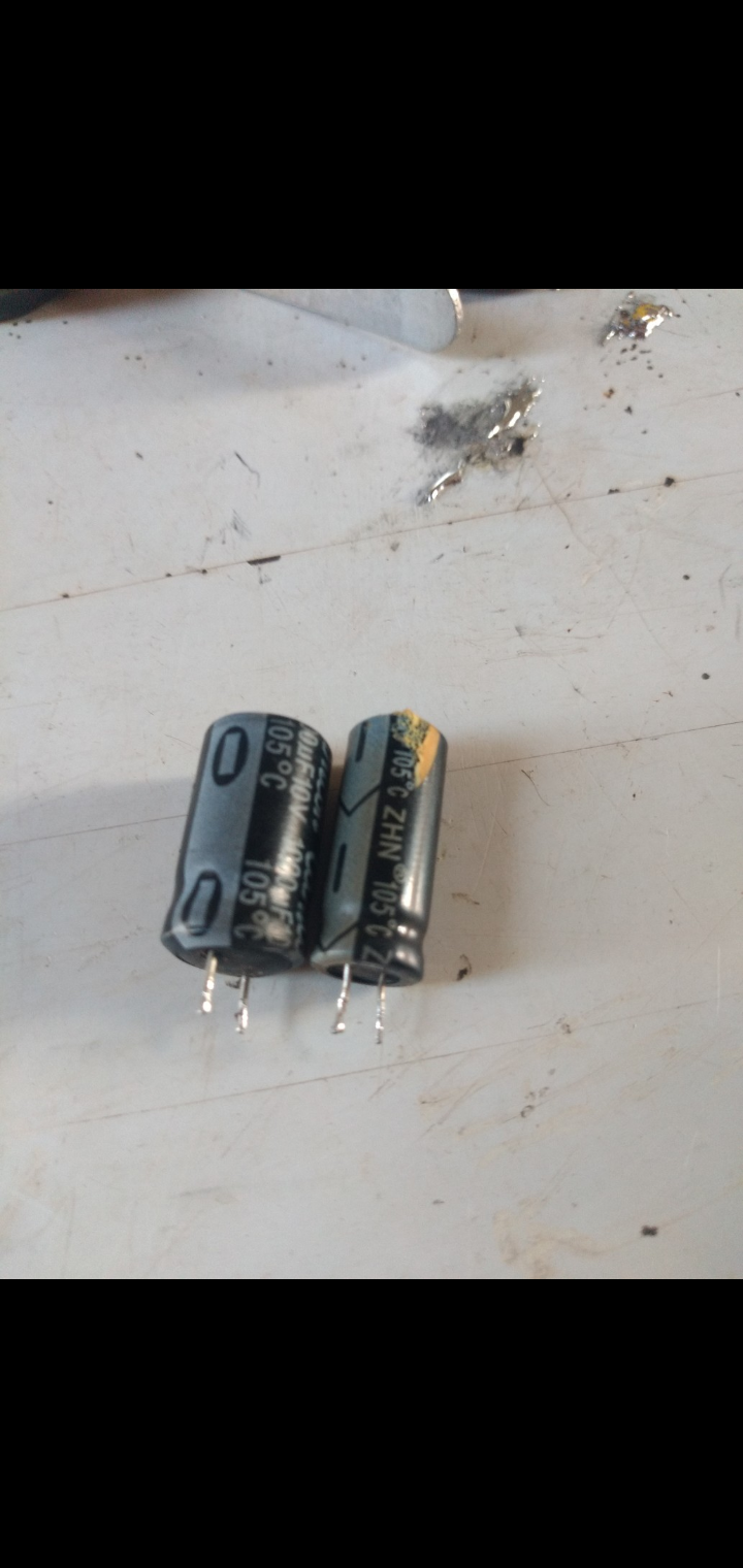

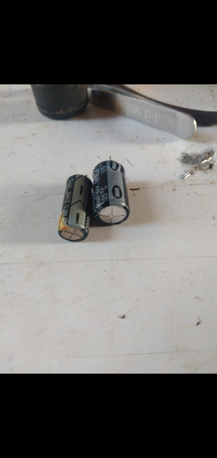

Galera eu também tirei outro capacitor que estava estufado e tenho outro aqui bom, só que com um uF maior.
Só substituir por outros de mesma tensão (valor em V) e capacitância (valor em uF). Se não achar exatamente os modelos, pode ser de capacitância maior e/ou tensão maior. Nunca menor. Pode ser que os capacitores novos sejam de tamanho e/ou cor diferentes, mas não tem problema. Só se atente pra polaridade (lado que tem o traço de - na lateral coincide com a faixa branca na placa). Não substitua um capacitor por outro estufado.
9 horas atrás, mattaus disse:
Bom dia, muito obrigado pela resposta, eu já estava ficando louco por ninguém me responder kkkk, vou trocar eles.
