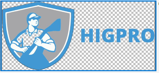

Olá, estou tentando tirar o fundo dessa imagem pelo corel draw mas ele acaba selecionando uma cor que está dentro da propria imagem, deformando o logotipo: Na imagem em anexo da pra ver claramente, a cor branca da camisa do homenzinho da logo foi comida, foi considerada fundo pelo corel e retirada já que é branca, mas eu queria que essa parte da camisa ficasse branca e que só o fundo ao redor do brasão e das letras fosse retirado, como fazer isso?
Não manjo de CorelDraw mas não tem como pintar essa área ou adicionar um quadrado branco por tras em outra camada só para tapar? Depois mesclava as duas para ser só uma camada algo assim...
Mexo mais no CS6 mas acredito que a linha de remoção seja similar...
o que aconselho seria utilizar a ferramenta borracha ou recorte mesmo... Uma seleção geral de item não vai captar o que você espera que ele recorte certinho pois a cor é a mesma dos outros detalhes...
20 minutos atrás, .Solutionn. disse:
Sim, consegui fazer isso haha, muito obrigado

se estiver vetorizado é so desagrupar.. botao direito - desagrupar ou desagrupar tudo...seleciona as cores e deleta que vai ficar vazado...ou caso não esteja vetorizado..rastrear bitmap -   rastreio do contorno -  logotipo detalhado...e rasterizar..
