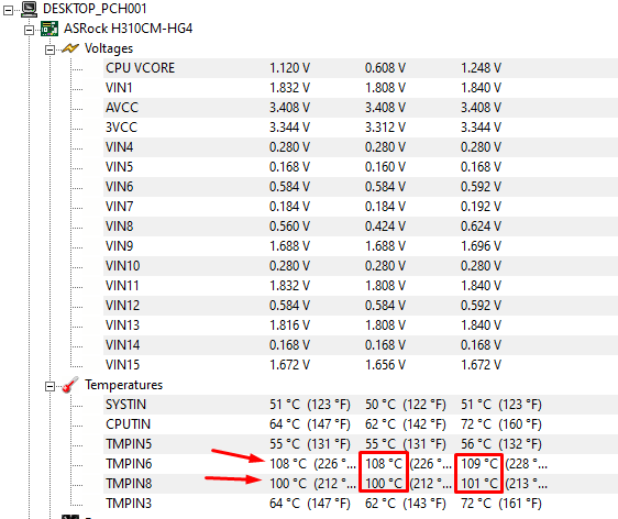

Olá pessoal do clube, meu computador chegou ontem e estou preocupado com a temperatura dele. Baixei o aplicativo HWMonitor pra monitorar e tava aparentemente normal(processador com temperaturas médias de 50-60 e máximas de 74, placa de vídeo com média de 67), porém reparei algo fora do normal, a 100 C, o que vocês acham que poderia ser? Deveria me preocupar?

Processador I3 9100F
Rx 580 MSI Armor 8GB(n sei direito se é a versão OC ou não)
8GB Ram T-Force Vulcan
H310 da Asrock
SSD Lexar 480GB. Infelizmente não tive a opção de personalizar ele, não podia pelo site, e com as peças separadas, saía muito mais caro, incrivelmente. A placa é tão ruim assim mesmo? Fora esses TMPIN não vi nada de anormal
Relaxa, esses valores sao sensores que nao existem e ele reporta isso. Essa temperatura nao existe, sua placa-mãe nem deve ter tantos sensores assim. Seja feliz com seu PC novo e parabens!

@guaxinado  Sua placa-mãe não é ruim para i3 ela aguenta no máximo dela, esses TMPIN é o sensor de alimentação das fazes esses 2 sensores mais quentes são os que alimentam o processador (núcleo dele).
Relaxa sua temperatura de todo resto está normal.
Como @Brc disse pode ser erro de leitura, mas não acredito nisso, pois é normal placas-mãe chegarem a essa temperatura quando não tem dissipador em cima das fases.
