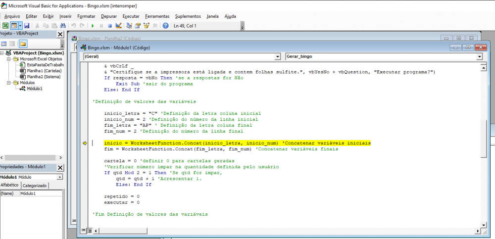

De qualquer forma,
Tire essa Função da Macro, porém há outras.
Segue arquivo atualizado.
Bingo_Atualizado.zip
Ao clicar para Gerar Cartelas, dava erro:
Como mudaste o nome da planilha, o erro era aqui: Windows("Bingo.xlsm").Activate 'Ativar esta planilha
Mudei o nome para o correcto: Windows("Bingo_Atualizado.xlsm").Activate 'Ativar esta planilha
Agora sim, já funciona...
@Bikke
Muito bem observado, obrigado!

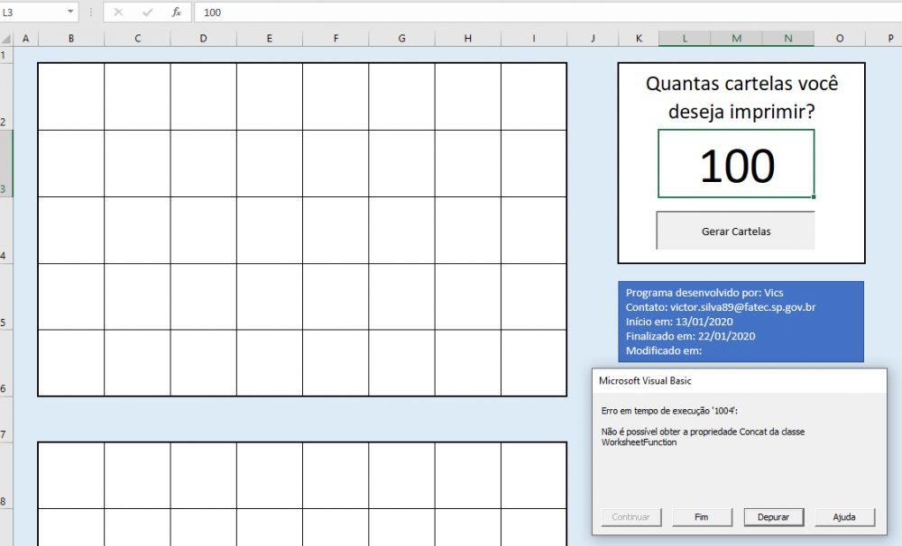

14 horas atrás, YasminNET disse:
ainda preciso de ajuda porque ak nao deu certo
@YasminNET,
Como foi dito, tem algo errado com o seu excel, é preciso configura-lo corretamente, talvez a versão não estava reconhecendo a função Concat dentro do VBA, eu removi essa função do código.
use a planilha atualizada em anexo dessa resposta e tente novamente para ver se há algum outro erro para pensarmos em outra for de resolver.

Em 17/11/2020 às 16:38, Valeria Morona disse:
@Vics baixei seu último arquivo, mas continua com erro. Tentei todas as opções e gostaria muito que funcionasse!
Olá Valéria, estou com o Excel 2016 e também funcionou perfeitamente.
Você consegue postar uma foto do erro?
