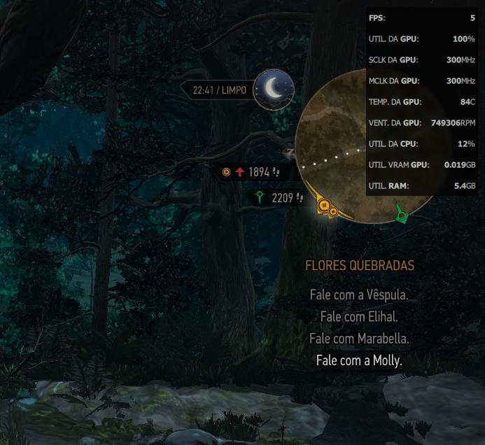

creio que seja minha placa de vídeo o gargalo, pois na configuração anterior eu rodava o jogo em uma média até que boa de 50fps +-, agora não passa de 5fps, gostaria de saber se teria como resolver isso ou somente trocando a placa de vídeo mesmo?

Esse programa de monitoramento é qual? Segundo ele sua placa está fritando a 83ºC, o que pode ser o problema do baixo clock pois é um sistema de proteção, alta temperatura diminui a velocidade para não queimar na hora, verifique como está seu fluxo de ar e as ventoinhas da placa de vídeo se está funcionando certo...
Se possível eu testaria outra placa de vídeo só para ver se acontece o mesmo, caso não, já apontaria onde está o erro.
@.Solutionn. esse problema começou a acontecer depois que fiz uma limpeza interna no pc tirei poeira e tudo mais, e após que eu coloquei o novo hardware, o programa que estou utilizando é o da própria Radeon e bom as ventoinhas eu até aumentei a rotação delas para ver se isso daria uma baixada mesmo na temperatura, agora o que eu posso fazer é amanhã comprar uma pasta térmica passar e ver se dá alguma diferença, eu já estava precisando fazer isso mesmo... vou testar com outros jogos para ver se da essa queda de fps...

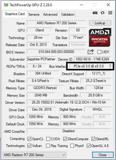

@bngomes então eu andei vendo uns videos e achei uns que rodavam com o mesmo processador que o meu e a placa de vídeo, creio que a placa-mãe era diferente, porém eu verifiquei que a placa está entrando no PCIe 3.0 x8, será esse o problema? que não está em x16 o bus interface?

Não... a queda de performance não seria grande por causa disso... e se você reparar nessa imagem os clocks estão normais..

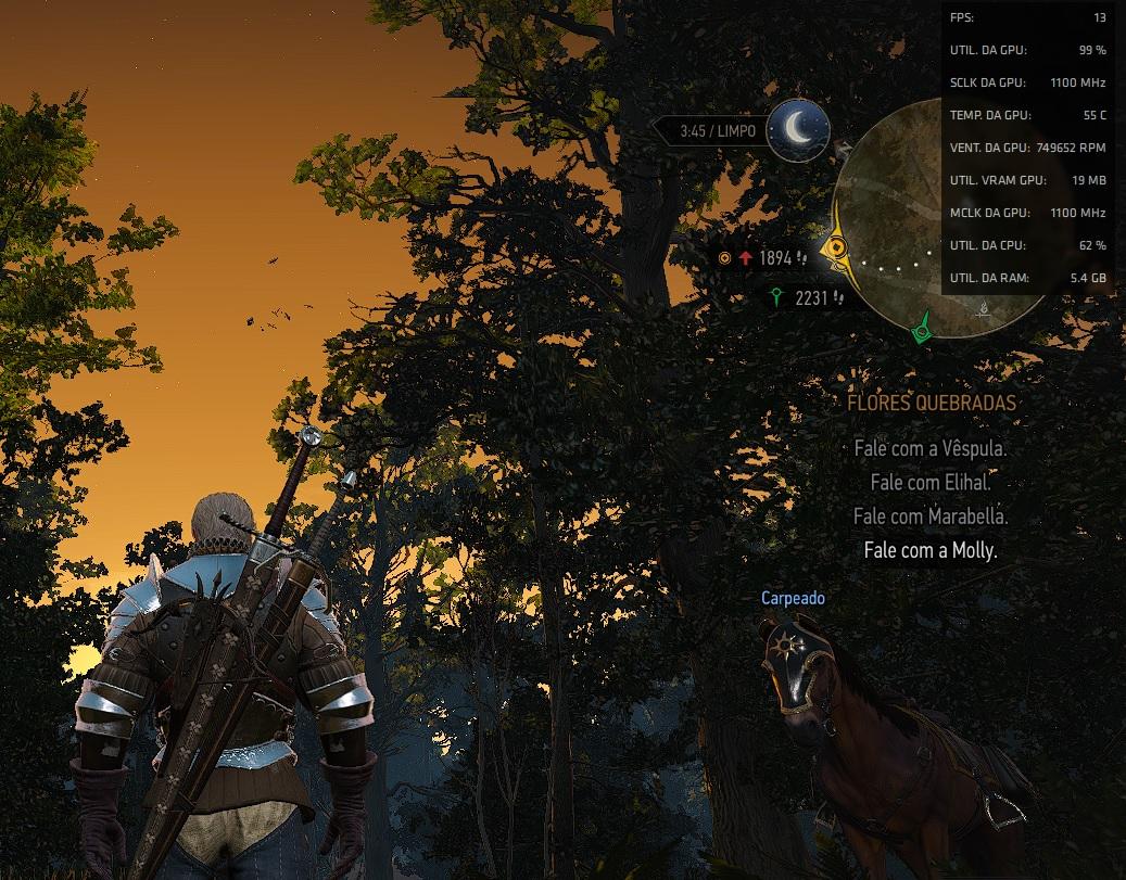

@bngomes @.Solutionn. problema solucionado, limpei a pasta térmica da placa de vídeo e do processador e coloquei uma nova , o jogo está rodando a 13~20fps média joguei um overclock na placa e agora os clocks rodam a 1100MHz com temperatura máxima de 55ºC, estou rodando o jogo no ultra e está rodando lindamente haha, bom obrigado a vocês que me ajudaram, o custo total para resolver o problema foi de R$5,00 hahaha e agora está tudo certinho
