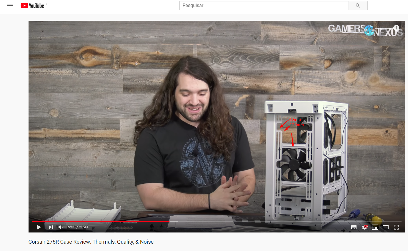

vendo videos a respeito dele, peguei esse print pra comprovar que inclusive ele vem de fabrica com um cooler de 120mm na parte frontal e 2 "trilhos" onde se encaixam coolers de 120 e 140mm

Geralmente fixa-se o radiador aos fans e estes últimos ao gabinete. Portanto, uma vez que o Carbide 275R possui três slots para instalação de ventoinhas de 120mm no painel frontal, você conseguirá fixar as duas do teu WC no gabinete e o radiador nelas, sobrando ainda um slot 12cm na frente.
