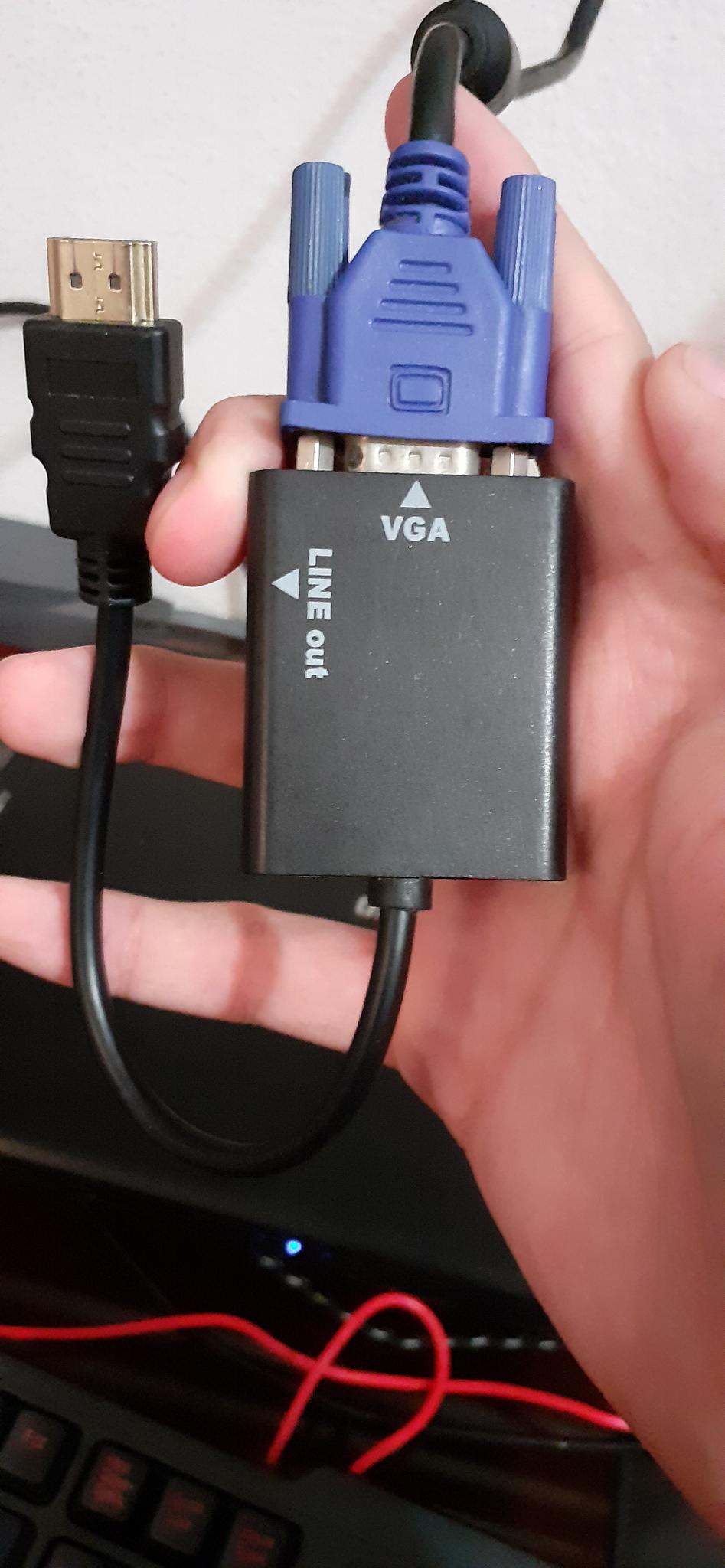

Eu tenho um monitor que só aceita VGA e estou pensando em trocar de placa de video. As novas placas não possuem mais saídas analógicas VGA, portanto eu precisaria usar um conversor HDMI-VGA. Vi no mercado livre vários deles pra vender, custa em torno de 20 reais. O conversor que voce usa é um desses?
Adaptador HDMI-VGA
Estou perguntando isso porque li em alguns lugares que para esses conversores funcionarem voce tem que deixar o windows com resolução 1024x768, e que ele não aceitaria resoluções mais altas do que essa...
É isso mesmo? Nao dá pra deixar por exemplo em 1920x1080, ou pelo menos em 1680x1050(que seria o caso do meu monitor)?

depende do conversor...
HDMI para VGA tenho certeza que exista algum que suporte estas resoluções, porém sua resolução de saída pode não ser tão alta devido à limitação da tecnologia analógica do VGA, aí depende do seu monitor...
pelo que vi nesse que você mandou ele suporta 1080 sem problemas
Pelo que vi no mercado livre todos esses conversores são iguais. Dependendo do vendedor muda uma marca para outra, mas no fim eles parecem ser todos idênticos, ou seja, feitos pelo mesmo fabricante.
É que eu vi uns videos no youtube de algumas pessoas estavam tendo problema com esses adaptadores, e falavam que para funcionar tinha que deixar o windows com resolução 1024x768. Eu achei isso muito pouco!

@Eder Neumann @gutopereira @Vinícius Pontin da Silva  O meu conversor é sim esse, o monitor que uso é 1280x720 (obviamente secundário), porém já usei em um monitor para ligar o PS4 de um amigo que estava sem TV, e aguentou numa boa 1920x1080 75Hz que era o monitor dele. Mas eu acho que por ser VGA o limite é esse, Full HD
adicionado 5 minutos depois
@gutopereira Isso de deixar em 1024x768 é porque teve um lote chinês que deu vários bugs com o windows 10 e por algum motivo ao colocar a resolução assim ou abaixo "melhorava". Entre aspas porque não parava. Mas como está fora de circulação creio estar ok então. Segue foto dos meu

Ter de "aturar" esses adaptadores foi justamente o porquê eu ter feito a pergunta. Tirando a TV os outros dois monitores usam conversores VGA>DisplayPort ou DVI-D que tem o mesmo problema dos adaptadores VGA<>HDMI: a péssima qualidade e a baixa diversidade no mercado. Todos os que eu encontrei na internet (loja física aqui no vale dos sinos nem se fala) são basicamente o mesmo circuito, mudando apenas a carcaça de plástico e com um valor exorbitante.
Realmente a longo prazo o ideal seria encontrar dois monitores com DisplayPort ou DVI pra acabar com os adaptadores, pena que monitores novos sejam tão caros...
