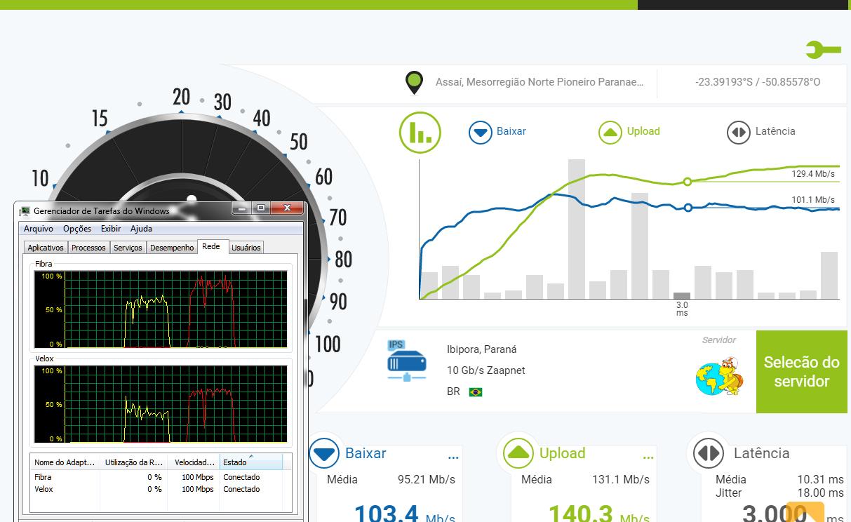

Ele balanceia e soma sim. rs rs Olha o meu grafico.
