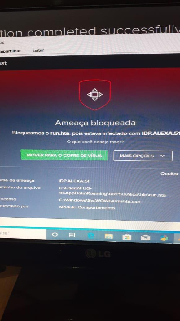

PS: em uma das maquinas eu encontrei um vírus IDP.ALEXA.51 (sim,removi ele mas continuei tendo o problema).
Alguém pode me dar uma luz ?

@Wanderson2016 Olá!
Parece que você está enfrentando um worm (Bem feito por sinal), ele está em algum dispositivo com acesso a sua rede. Porque? você formatou as máquinas e mesmo assim voltaram a ser infectadas, se não houver outro motivo e for por apenas acessar a rede, simplesmente desconecte. Apenas conecte após certificar que a rede está "segura".
Não passe apenas um antivírus worm são feitos para ficarem invisíveis e se espalhar, conseguem lidar facilmente com algoritmos de antivírus. Para lidar com worm não se lida com algoritmos prontos você deve achar e limpar ele da existência.
Verifique todas possibilidades um worm pode ser passado por um pendrive plugado em um computador com acesso a rede e infectar varios dispositivos conectados na mesma rede. E colocar outros códigos para executar, Ex.: chamar um vírus para roubar passwords, um spyware, etc.
Se, não for um worm você pode estar passando por um ataque direcionado aí... complica. Porque, não se trata mais de apenas um código lidando com diversas possibilidades mas, uma ou mais, pessoas analisando e executando essas ações.
Tratando-se de um ambiente de trabalho não poderei recomendar mais nenhuma ação específica, apenas procure ajuda de um profissional da área! Worm e ataques direcionados, não são algo que alguém com conhecimento apenas em informática médio/básica conseguirá lidar. Vou torcer para que eu esteja errado e seja algum problema bobo, porque já enfrentei ambos problemas citados e a dor de cabeça é f0d@.
