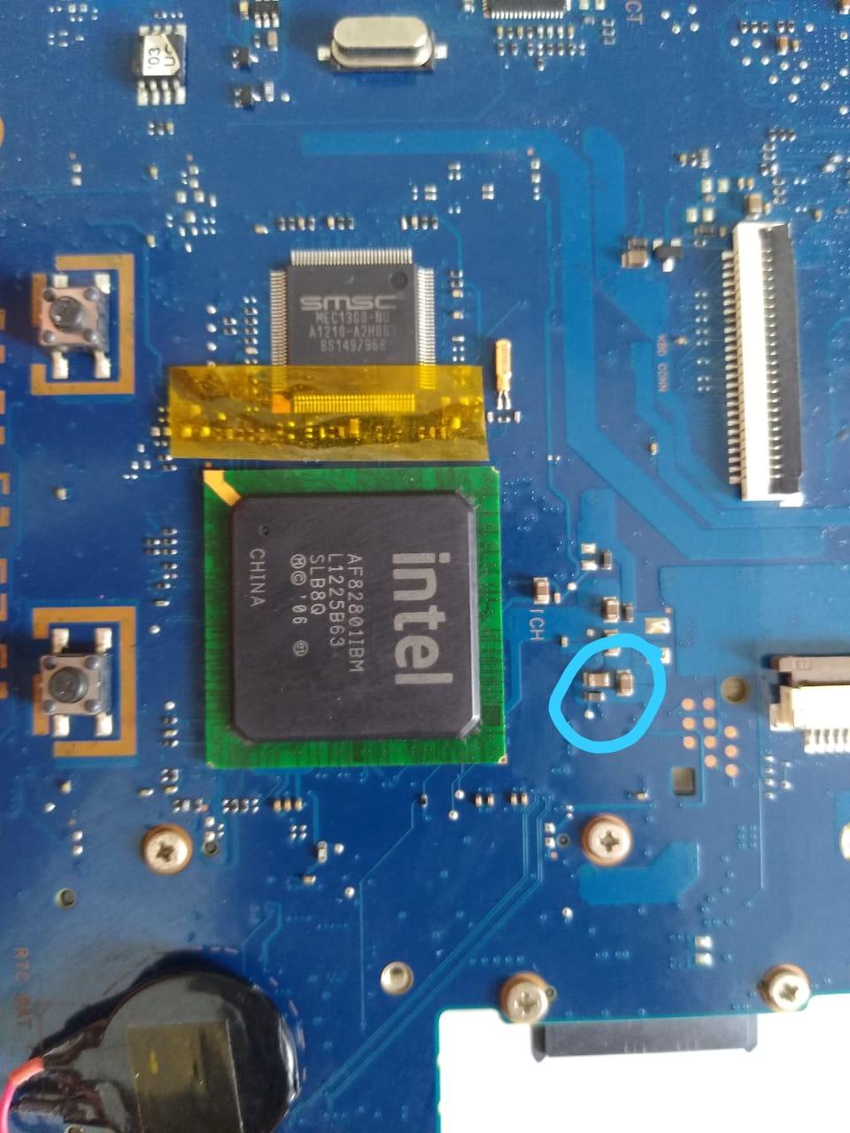

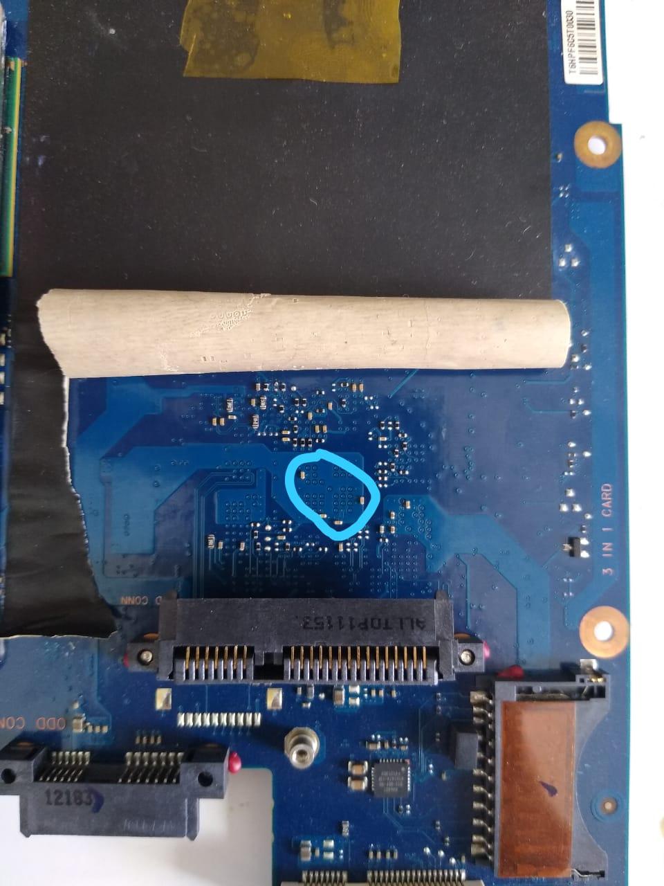

@lauro.m.s1379 Bom dia.
Fiz toda uma varredura na placa ontem, e verifiquei alguns capacitores que mostram curto na medição com o multímetro, com terminei tarde ontem hoje pela manhã é que vou procura-los no esquema pra ver de que são, o que você pode me dizer sobre esse setor especifico.

Liguei a placa fora do gabinete, e fiz algumas medições, não achei em canto nenhum temperaturas elevadas ao extremo, com exceção dos componentes que alimentam o processador, mais nada de extraordinário também, esses capacitores circulados que mostram curto na medição (multímetro), todos geram 1,01v de tensão.
Em 11/02/2020 às 10:38, jclaudioff_tecmix disse:
Esses três capacitores, veja quais terminais fazem contato no conector sata do hd.
adicionado 2 minutos depois
No esquema só indica dois cerâmicos na linha de 5v, deve ter outra linha que não é a 5v em curto.
