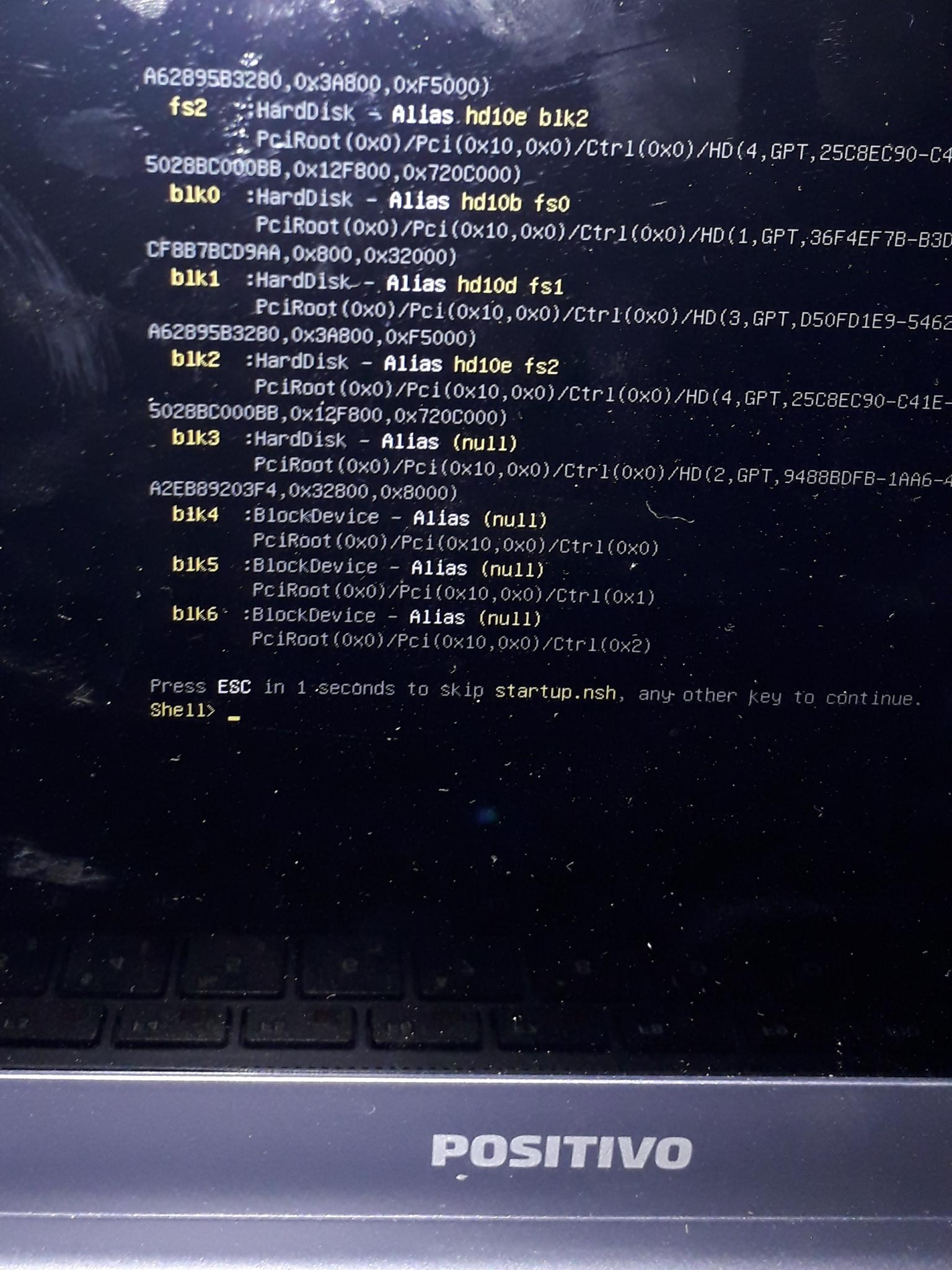

ola! pessoal estou com problemas com um notebook da marca Positivo MOTION PLUS Q464B,
ele veio com sistema operacional windows 10 64bts. o mesmo deu problemas no sistema, tentei uma formatação mais ele não aceitou.
creio que mudei alguma coisa no stup dele,,,que agora quando liga ele não sai da tela (Press ESC in 1 seconds to sk_ip startup.nsh, any other key to continue SHELL)..
ja tentei escrever exit para sair mais o teclado e as potas USB não funciona... alguém já teve esse problema??
alguém poderia me ajudar ??
o Problema e que na hora de digitar ele não aceitar, como se o teclado tivesse desabilitado,
não funciona. ja tentei dar boot no pendrive não ler o pendrive , ja tentei com teclado USB não aceita.
 Não sei dizer ao certo onde, mas alterei algumas configurações na BIOS e aconteceu o mesmo problema que menciona. Quando a maquina reiniciou, tentei aperta tanto F2 como a tecla delete, mas não respondeu. Mas dá pra entrar sim, na BIOS. Segura o botão power até desligar, em seguida, ligue novamente e fique teclando F2 até entrar na BIOS. Tem que ser rápido.
Olá. Não sei se ainda está com esse problema, mas lá vai a solução!
Esse problema você só vai conseguir resolver regravando o chip BIOS da placa-mãe.
Detalhe: Esse arquivo só tem no mercado livre pra venda e regravação por um técnico.
Pesquise Arquivo BIOS notebook positivo motion red Q464B qualquer coisa fale com um técnico que tenha experiência em gravação de BIOS, ele precisa ter uma gravadora boa, para poder reconhecer esse chip, nem todas reconhecem, por ser um notebook novo no mercado.
