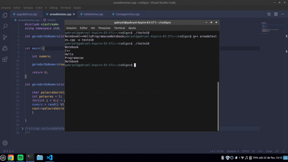

@devair1010 consegui fazer desse seu jeito. usei um laço for para ver se todas palavras estavam sendo selecionadas, mas percebi que algumas foram repetidas e outras nao apareceram. Usei 5 palavras.
int geradorDeNumero(int numero){
    char palavraSecreta[5][30]= {"Programacao","C++","Hello","Notebook","Relogio"};
    int palavras = 5;
    for(int i = 0;i < palavras; i++){
    numero = rand() %5;
    cout<<palavraSecreta[numero]<<endl;
//criei essa função para executar o gerador

@Ga_bryel      repetiu por que precisa colocar o comando
#include <ctime>
/* e dentro da função main coloque */
srand( time( NULL ) );  /* só precisa uma vez em todo o programa */
numero = rand() % 5;

e como vai gerar cinco números é bem provável que alguma palavra , se repita mesmo .
