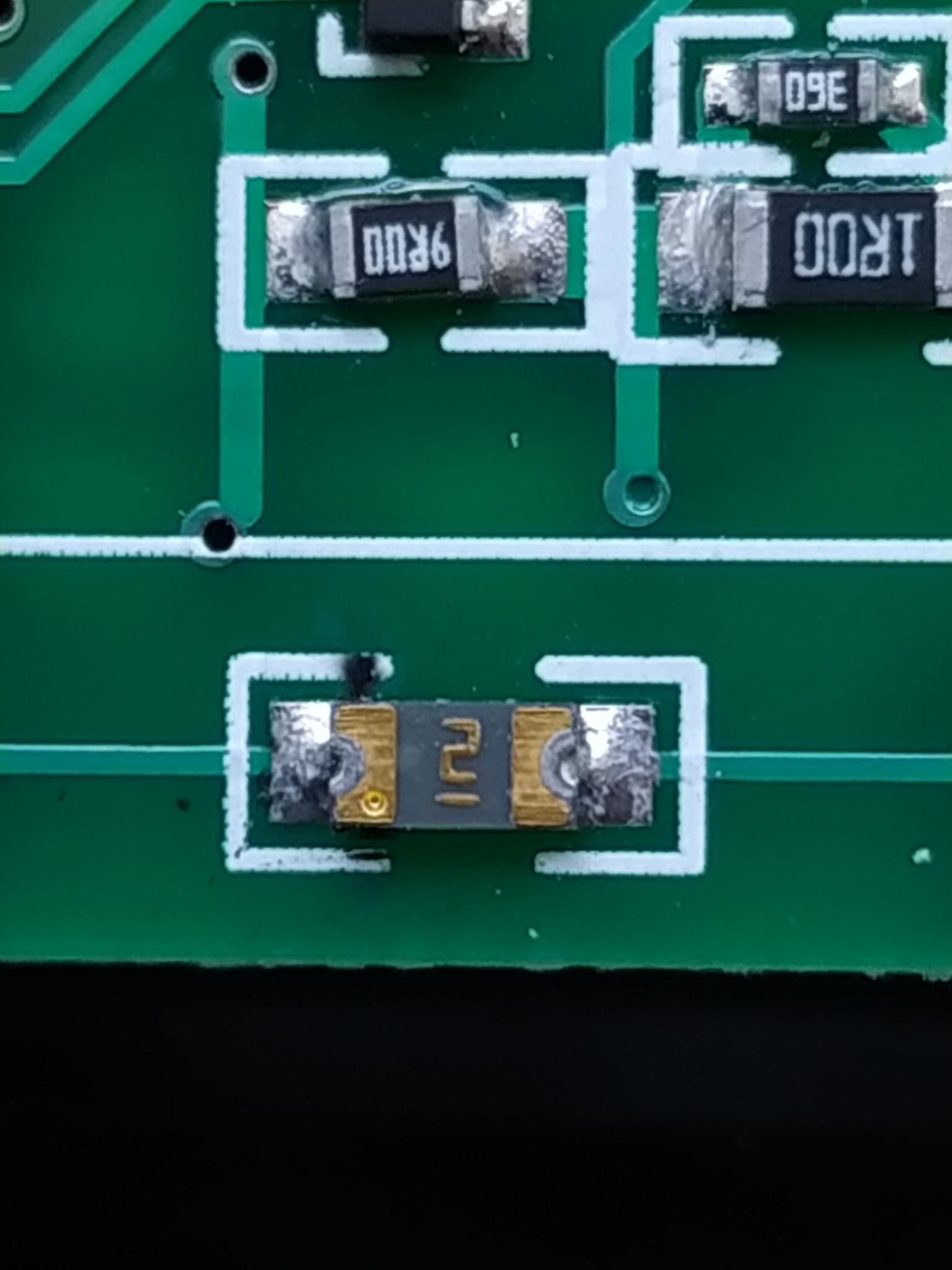

Faça uma análise com uma lupa no lado da solda, pode ser que tenha algum resistorzinho SMD aberto no primário.
Em 28/02/2020 às 10:45, BCP disse:
Você sabe me dizer qual o valor da resistência desse resistor ,já pesquisei e não encontro ?
