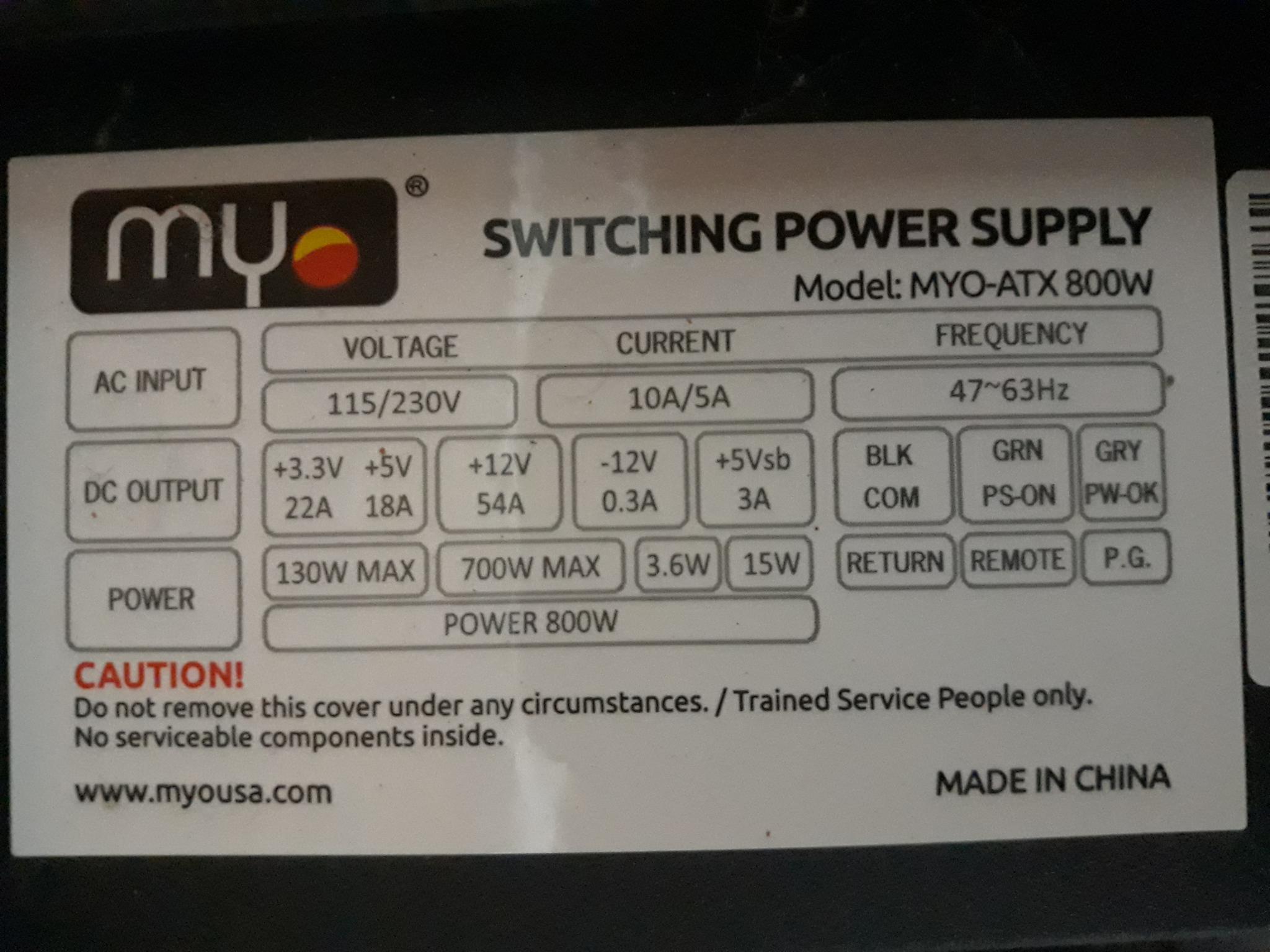

Agradeço aos comentários. Meu Nobreak é o XNB 720VA BI da IntelBras e a Fonte do PC é MYO 800W. Coloquei a Foto da Fonte.
Em outros tópicos, alguns relacionam o problema que relatei a baixa capacidade da Fonte(por isso o PC reinicia) e sobrecarga do NOBREAK(por isso ele fica apitando).
Estou quase acreditando que devo trocar a Fonte por uma Fonte Corsair 750W 80 Plus Bronze Semi Modular CX750M, conforme a do Link e trocar o Nobreak por um de maior capacidade.
Não troquei ainda porque o investimento é de, aproximadamente, R$ 1.000,00 reais. Por isso quero ter a certeza.
Especificações da Minha Fonte.
@edufrix o Seu problema é dimensionamento, como cheirou o @faller.
O no-Break apita porque seu computador requer toda a potencia fornecida por ele, dai os mosfets aquecem muito e dispara a proteção térmica do no-break, deligando-o para protege-lo de coisa pior.
Se pretende trocar a fonte ATX não esqueça de dimensionar seu nobreak também.

Se sua fonte tem 800w, então coloque 20% a mais. (800*1,2 = 960W) seu nobreak deverá ter 960W para ter uma margem de folga de 20% ou 160W; pra ele não trabalhar sobrecarregado e aquecendo.
Dentre as opções, seria o SMS 1500VA / 975W.
Não acredito que o problema seja sua fonte ATX, o PC reinicia pela incapacidade do no-Break fornecer potencia.

@edufrix Esse "no-break" que você tem produz energia em formato "senoidal por aproximação" (vulgo retangular) e, pior ainda, tem estabilizador integrado. Pare de usar esse produto que, além de estar incorretamente dimensionado, ainda prejudica o funcionamento de qualquer coisa ligada a ele.
Além disso, troque essa fonte. Contudo, não por uma absurda CX 750, extremamente superdimensionada para o seu sistema. Se você quer CX, pegue o modelo de 550W.
