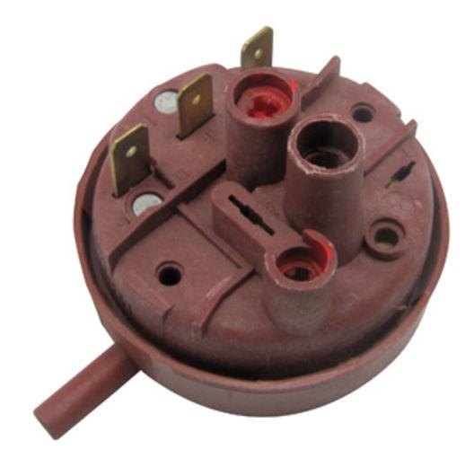

verifique o pressostato (peça que controla a entrada de água e o acionamento do motor)

imagem do pressostato abaixo:

11 horas atrás, Luís Roberto C. da Silva disse:
pode até ser problema no pressostato, mas já tive uma máquina com defeito nele e o sintoma era que a água não parava de jorrar, inundou toda a casa. Mas era modelo diferente
Sim, o pressostato pode causar este problema de não parar de entrar agua, isto acontece quando a pressão da água não aciona mais o contato interno dele. Uma simples sujeira entupindo a mangueira que é ligado ao pressostato, também causa este problema de a máquina não parar de entrar agua. já que não vai haver pressão nenhuma na mangueira...
Veja que este modelo de pressostato tem três terminais, um deles recebe um sinal da placa( tensão ), quando o pressostato não está acionado, este terminal comuta este sinal para um dos outros dois terminais, este sinal vai para placa e faz ligar a válvula de entrada de água, a água vai entrar até o volume dela causar a pressão necessária para acionar o pressostato.
Quando o pressostato é acionado, o terminal que recebe o sinal da placa deixa de comutar com o terminal que estava antes( desliga a válvula de entrada de água ), e passa a comutar com o terceiro terminal, que vai acionar o motor...
Se no caso do problema apresentado neste tópico ter o pressostato como culpado, significa que o pressostato está sendo acionado (fazendo a água parar de entrar na máquina ), mas não está mandando o sinal no outro terminal, que aciona o motor...

Se para de encher e não aciona o motor, pode ser o pressostato mencionado acima, se tiver um controle de nível, veja se a máquina para de encher na posição selecionada.
Conforme o resultado, se enche corretamente até o selecionado pode ser que não seja o pressotasto então, tente acionar o motor direto só para garantir que está funcionando.
Se não enche na posição selecionada, tem alguma coisa no pressostato.
Se o motor funciona, ligando direto, pode ser algo no circuito que não está acionando o motor.
Caso o motor não funcione direto, veja se o circuito está enviando energia para o motor e se estiver enviando, ai é certeza que é algo no motor.
