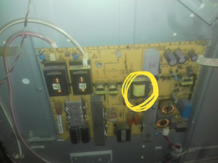

Tv Philips 42pfl3604/78 deu um estouro e cheirou queimado
tenho quase certeza que foi o mosfet Q803 ou o capacitor C807 que é ligado a ele...
abra a tv, se estourou algo, provavelmente estará visivel...
verifique estes componentes:
 R849, R871, R866, R870 e R859, D805 e D828, Q803 (K8A65D), C807 e o fusível...

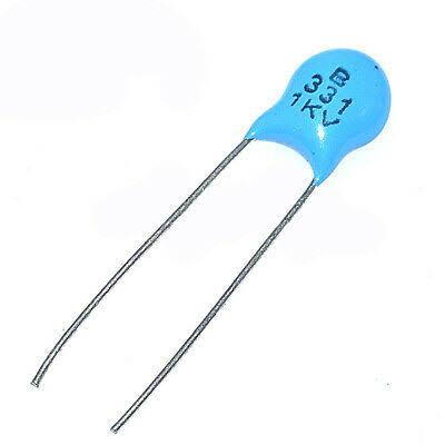

Próximo ao Q803 tem um capacitor cerâmico C807, veja se não foi ele. Ou Veja se ele não está em curto...
1 hora atrás, Jefersom Pereira disse:
Amigo eu trocando apenas o capacitor cerâmico irá resolver?
em alguns casos sim, mas é importante que tenha conferido o Q803, pois se ele estiver em curto, vai queimar tudo de novo...

@Airtonarlbom amigo, acho que está tudo normal, como posso saber qual o valor do capacitor cerâmico, para mim poder substituir

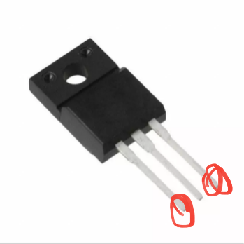

Amigo, testei o transistor, e quando coloco a ponteira do multímetro como na foto abaixo, no multímetro aparece 696, o que eu saiba n pode aparecer nada enquanto encosta a ponteira como na ft abaixo
