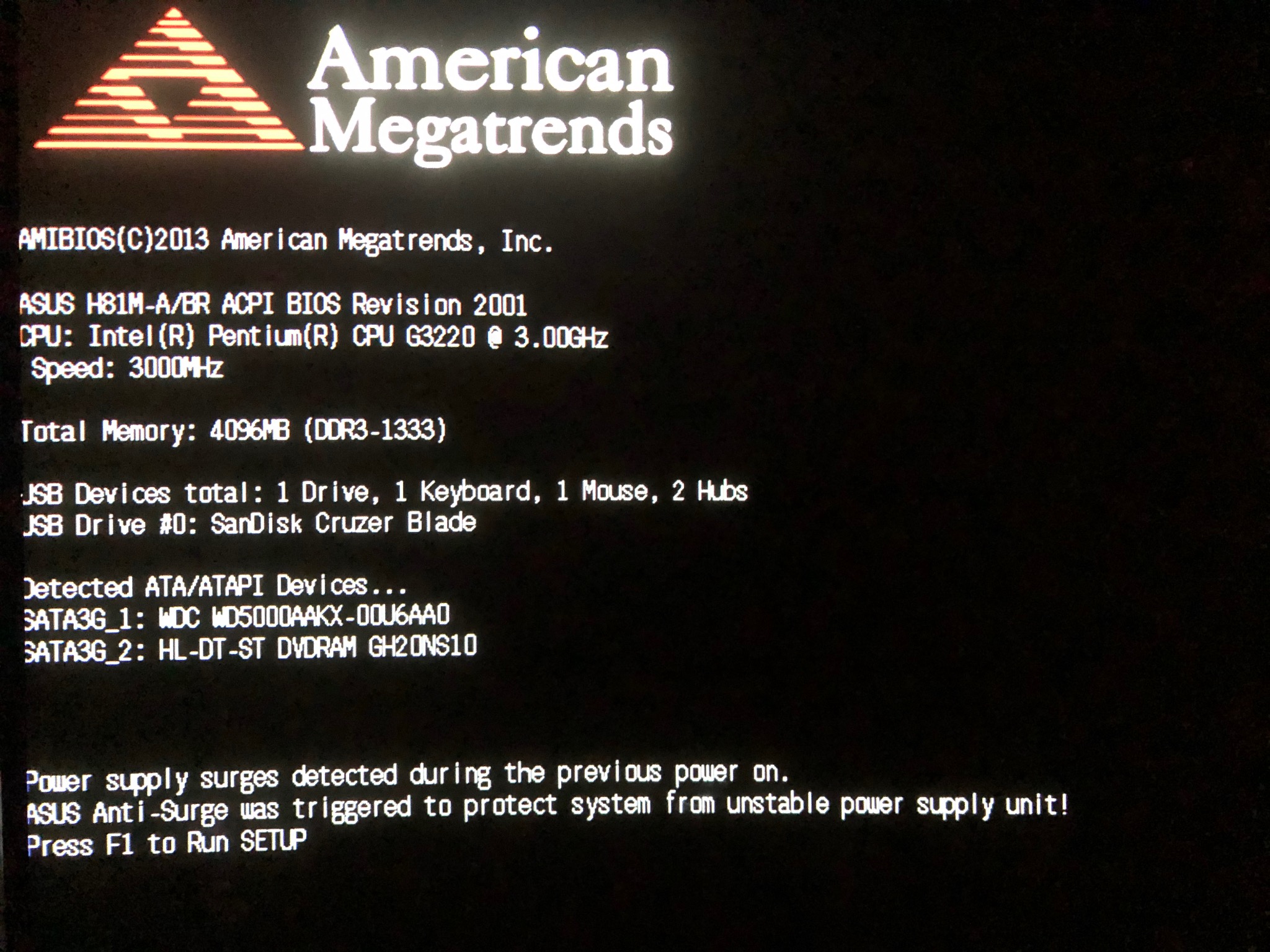

Meu PC tinha voltado a funcionar normal depois que eu fiz uma limpeza nele, mas ontem ele voltou a desligar sozinho e ao reiniciar fica parado nessa tela da BIOS.
Pela mensagem da BIOS seria um problema na fonte?
Alguém pode me dar uma luz do que possa ser? Ele está desligando e não reinicia mais e quando tento ligar no botão tenho que dar um tapa no gabinete pra ele ligar.

@Patricia R Entre no setup e desative este aviso. Isso é coisa da Asus que, teoricamente, detecta algum problema de tensão vindo da fonte, por exemplo, mas isso é um aviso bem furado e que mais atrapalha do que ajuda. Se sua fonte for confiável, não precisa ter medo.
Eu desativei o aviso e até agora meu PC não desligou.
