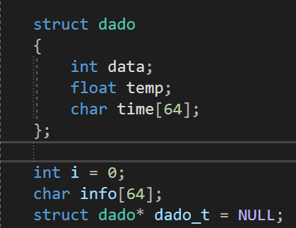

Pessoal, tô aqui pra pedir ajuda com uma struct que não dá certo de jeito nenhum...
O caso é o seguinte, tenho um arquivo de texto e o meu programa deve coletar os dados desse arquivo de texto usando uma struct e depois contar o número de linhas (pulando a primeira) e retornar esse valor, mas toda vez ele aponta q os dados a serem lidos não fazem parte de uma struct.

Olá
Ainda está um pouco longe de funcionar.
Podia fazer um programa primeiro só para ler os dados do arquivo, para se assegurar de que está no caminho certo...
Podia usar nomes mais significativos que dado e dado_t por exemplo.
Se dado_t é um ponteiro para dado onde vai afinal gravar esses dados de que sdegundo o enunciado do tópico você nem precisa? Não declarou nada...

Para que a struct se só quer contar os registros? E se na  primeira linha estão os nomes dos campos porque não ler afinal? E se o valor  é temperatura (é?) porque não chamar de temperatura, ou value já que é o nome original?  Ninguém leva a sério uma variável chamada temp ou aux afinal :)
fscanf() retorna um número que você deveria tratar. É melhor assim. Um campo a menos e sua leitura pode ficar toda destruída... Recomendo muito SEMPRE fazer isso.
E se dado_t é um ponteiro e você passa o endereço dele para fscanf() tudo que vai conseguir é corromper o próprio valor do ponteiro. Que por sinal não aponta para nada já que você não alocou memória para nenhuma dessas struct....
Podia ter postado ao menos as primeiras linhas do csv direto para poupar trabalho. Afinal apenas as duas primeiras já serviriam. Esse é o sentido de um arquivo csv. A gente precisa da primeira linha para saber o número dos campos e o nome. E depois vem os campos, um registro por linha, um campo entre cada delimitador.

Está certo?
Não. Apesar de mostrar o que está lá.
Num arquivo csv não precisa ter os 3 valores. Tem que aceitar campos com por exemplo
Series,Value,Time
1,2.9, teste
,2.9,
,,valido
1,,
Todos esses campos são válidos. Quando o campo está em branco basta ter o delimitador depois para ser considerado válido. Esse troço é importante. Todos os bancos de dados leem CSV, os programas de planilhas e até aquele seu programinha de imprimir etiquetas que vinha em diskette nos anos 90 :)  E esse programa não vai funcionar nesses casos. É só um exemplo.
Um arquivo CSV é uma matriz de  valores [x,y] onde x é o número de linhas e y o número de campos descritos na primeira linha. E scanf() falha quando algum campo está vazio.

Na real essa é a parte três de uma série de exercícios, o primeiro era pra abrir, ler e colocar na tela o conteúdo do texto, a segunda parte é fazer com q ele conte o número de registros no documento e retorne o valor, agora tenho q fazer isso numa struct. Quanto ao nome da variável, eu realmente não considerei muito a respeito :( .
  Em 02/04/2020 às 00:35, arfneto disse:
Expandir
Eu pensei q deveria ler a quantidade total antes de alocar espaço com o malloc(sizeof(...)).

Bem... Sim e não. Para saber a quantidade total você em que ler todos, mas ler todos sem gravar só para contar as linhas e depois abrir o arquivo de novo e começar a ler outra vez desta vez gravando. Sim, é possível, mas não parece muito esperto.
Mas você entendeu a ideia.
