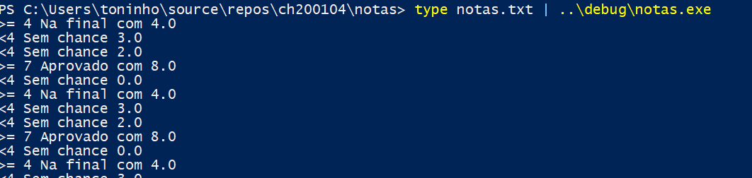

usando um printf() para ver na tela assim que digitar o dado... E testar com 2 ou 3 porque não faz diferença. Depois você muda para 50.
Não caia na tentação de escrever coisas na tela e perguntar coisas e tal. Você tem pressa e não está no enunciado. Entendo a ideia de @Lucca Rodrigues de fazer algo mais interativo, mas vou te mostrar uma razão para não fazer isso agora. E esqueça aquele "a" no modo de abrir os arquivos para gravação naquele exemplo. Isso se chama append mode e vai engordando o arquivo de saída a cada vez que você testa. Estudantes testam o programa 1.432 vezes em média então de nada vai ajudar você ver o resultado de todos os seus testes anteriores nos 3 arquivos...
Veja um teste para 5 notas como pode ser simples
Se estiver no mesmo diretorio onde está o programa pode escrever só nottas e teclar enter, claro...
Ao ver as cinco notas já testa suas condições porque você mesmo já as escreveu lá na tela. E para 4 3 2 8 e 0 está ok então está funcionando. Com 5 ou 50 ou 5500 notas.
Agora você confere os arquivos gravados
Parece ok certo? Aí você apaga os printf() do programa, troca o 5 por 50 e já era.
Mas... Quer testar com 50?
Basta NÃO ter feito nada tido escrever na tela e perguntar condições tipo "Deseja continuar?". O programa só lê da entrada padrão e grava nos 3 arquivos então você edita um arquivo, cria 5 linhas com notas dos 3 casos, e  faz o simples: control-A seleciona as 5 linhas, control-C copia as cinco linhas, control-V copia as 5 linhas de novo e já são 10. Control-A seleciona as 10, control_V 4 vezes e serão as 50 e já era...
Um trecho do arquivo notas.txt com 10 vezes aquelas 5 notas do teste acima
Claro, esse milenar comando type mostra na tela o conteúdo do arquivo
E então você passa esse arquivo para seu programa...
Usando esse tal comando '|' que passa a saída de um programa para a entrada do outro
E rodou seu programa com 50 notas. Apague os printf() que mostram na tela os resultados, rode de novo pra ter certeza.
É assim

                w = fprintf(nafinal, "%3.1f\n", as_notas[i]);
            else
                w = fprintf(reprovados, "%3.1f\n", as_notas[i]);
        }; // if()
    fclose(aprovados), fclose(nafinal), fclose(reprovados);
}; // main()
HIH
