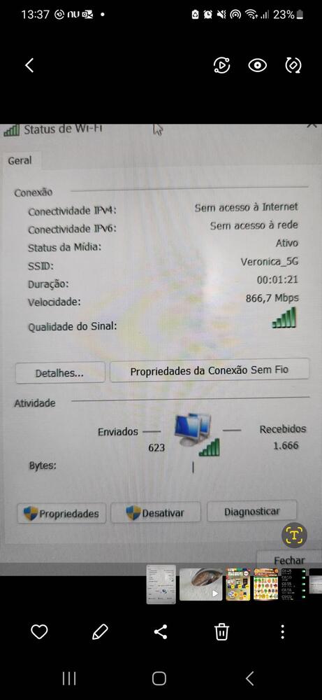

  Em 15/01/2023 às 16:38, Resolini disse:
 fiz tudo fica assim sem acesso a nada quando desabilito o ipv6
Expandir
Nada tem a ver com o IPv6. Só disse para fazer isso para simplificar a saída do status que afinal você não postou. Voltou às imagens enormes que pouco acrescentam
Isso que fez não era assim uma solução. Era apenas para ter um contexto mais confiável das coisas.
Note que no #1 estava se conectando na rede AP4202 e no #20 com a rede Veronica_5G como agora. E se o 5G se refere a frequência de wifi seria mais coerente 5Ghz já que 5G é o padrão de rede de telefonia celular e poderia também ser compartilhado com um nome assim a partir de um telefone.
O aparelho da claro é o único roteador em ação? Tem outros aparelhos de rede? Não respondeu a nada do que falei sobre os anti-virus e o defender e o que fez aí... "fiz tudo" seria o que?

Continou do jeito que estava antes, postei a imagem só para ilustrar.

Fiz tudo que informou e continua igual creio que é algo na conexão do roteador mesmo, que bloqueia o notebook, visto que outros dispositivos funcionam normalmente, e o notebook funciona em outras redes normalmente tb.
Obrigado pela ajuda, vou colocar um roteador intermediário ou pedir que troquem o roteador da Claro, vi muitas reclamações sobre essa marca na Internet.
