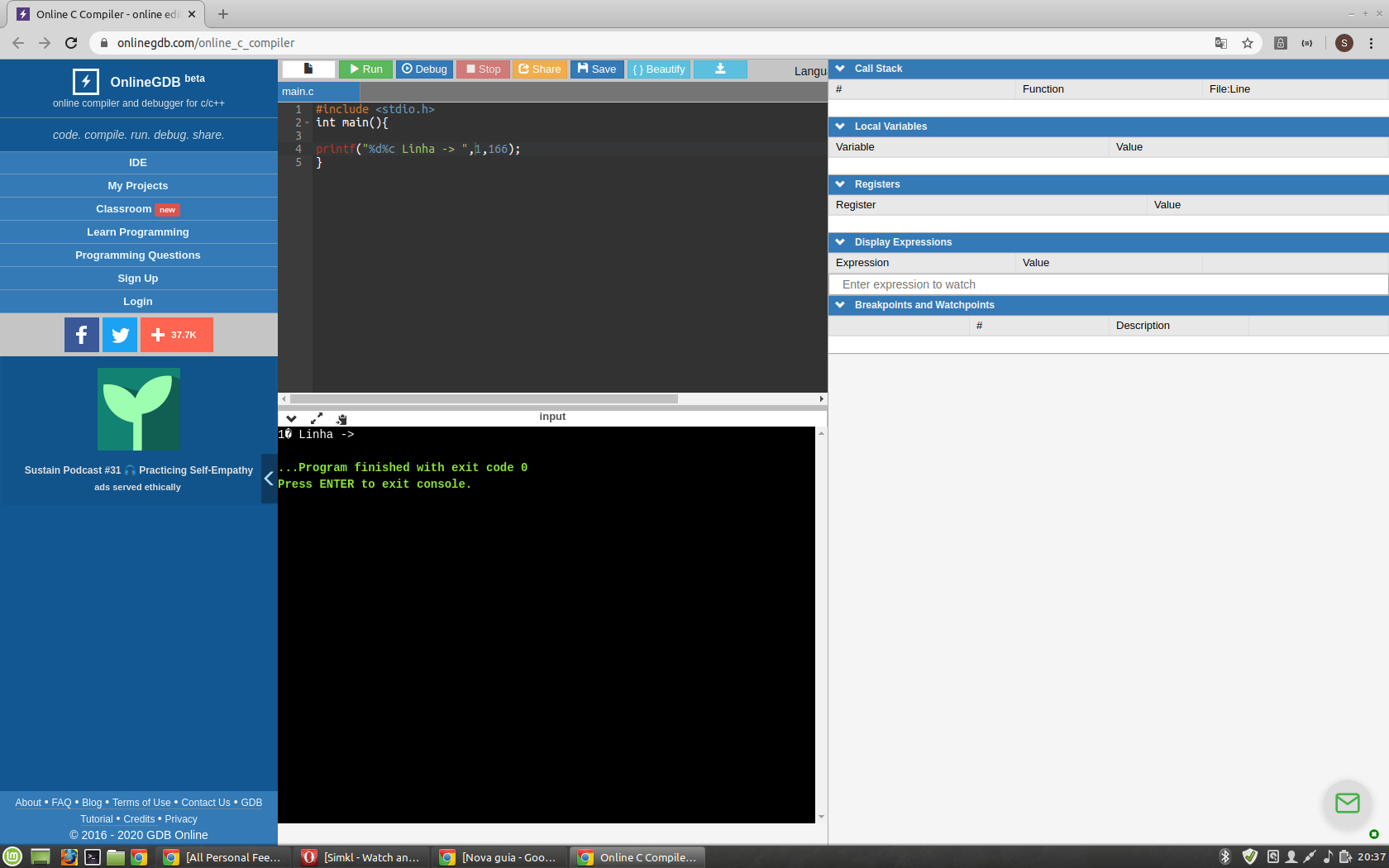

Essa imagem acima tirei do link lá... @Mirabell, ali o código 166.
adicionado 10 minutos depois
@devair1010, seria a mesma coisa fazer assim, correto?
printf("%dª Linha -> ", i+1);
PS: vi que nos testei ficou normal, mas testei online e não funcionou...
Fica um caractere "estranho" no lugar do "ª". Colocando a caractere direto no código apareceu normal neste site...
Creio que deve existir alguma diferença de codificação entre compiladores...
Existe alguma forma de forçar uma codificação?

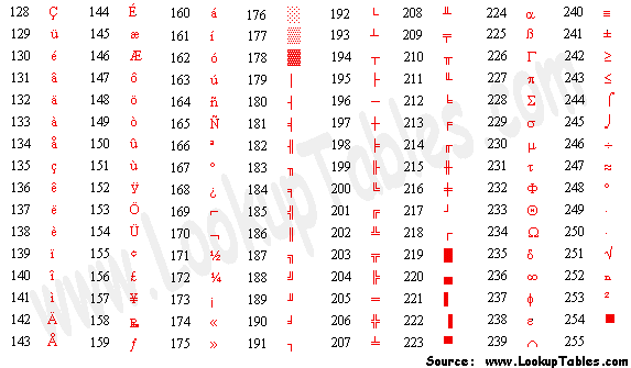

Isso é um pesadelo dos anos 80. O pesadelo do século 21 é Unicode. ASCII é uma tabela de 128 bits, de 1963.  Quando era moderna o antigo era EBCDIC da IBM. Unicode é uma tabela que hoje tem mais de 1.1 milhão de caracteres. Curiosamente foi projetada em boa parte dor Ken Thompson e Rob Pike, caras que escreveram coisas simples como o Unix (KT) e linguagem Go (Pike) :) e boa parte da stdlib (KT)
Eis o que acontece: como a tabela ASCII só usava 7 bits a IBM criou --- acho que ainda na época acoplada à Microsoft com o desenvolvimento do DOS ---  uma tabela que chamou de Extended ASCII e que usava os caracteres entre 128 e 255 para novos símbolos. Alguns eram muito legais para desenhar na tela, coisas como caracteres com barras duplas e simples para desenhar caixas em torno do texto, e caracteres para preencher blocos inteiros de letra, que permitiam gerar um tipo de gráfico na tela, que só tinha letras e em geral 24 linhas por 80 colunas de letras.
Veja um pedaço da tabela:
E veja que tem os caras com barras simples, duplas e as intersecções então dava para criar formulários com dois tipos de borda.
Era muito legal.
E aí vieram alguns caracteres acentuados também. E logo veio a noção de poder alternar entre opções para esses caracteres e incluir caracteres de outros idiomas e tal. Nasceu a noção de code page. E vieram dezenas delas.
