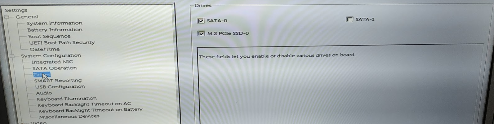

Comprei um Dell G3 3590 e realizei a instalação de um M.2 Nvme. Segui um passo a passo que encontrei na internet de como instalar o windows 10 e, a princípio, ocorreu tudo bem. No entanto, quando inicializava o notebook ele seguia tentando dar o boot pelo HD de 1tb. Na época, resolvi este problema desabilitando o SATA-0 na BIOS, conforme imagem abaixo (No caso eu desmarco a opção SATA-0). Embora eu conseguisse usar o windows normalmente, eu perdia esse 1TB, visto que estava desabilitado.
Isso foi há alguns meses. Porém, agora estou precisando usar o HD (afinal, são 1tb de armazenamento parados no notebook). Quando deixo habilitado a opção SATA-0, o windows dava boot pelo HD. Segui a recomendação de um colega para deletar a instalação do Windows do HD, porém isso resulta agora em o windows dar tela azul após a inicialização ou entra no recoverysupport da Dell. Se eu desabilitar o SATA-0, volto a iniciar normalmente, sem poder utilizar o HD.
