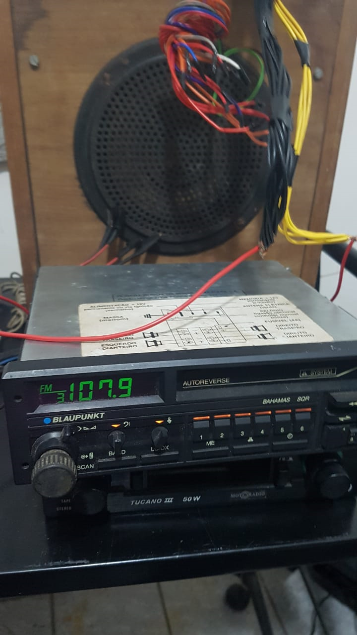

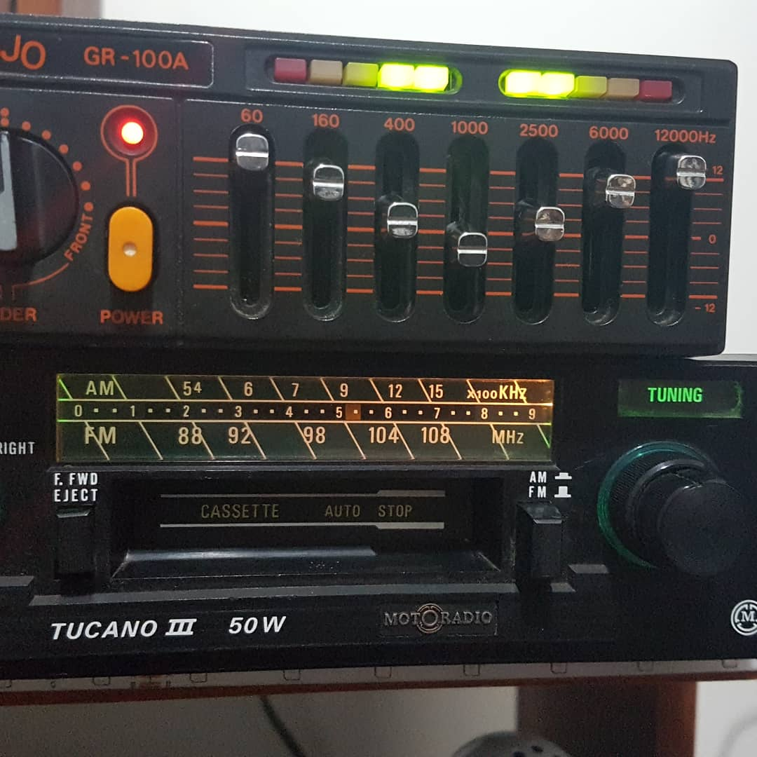

Olá, tenho alguns equipamentos de som antigo de carro que eram do meu pai e eu queria fazer alguns testes antes de pensar no que vou fazer, peguei uma fonte de pc antiga de 7A, tive sucesso ao ligar um moto radio tucano 3 num alto falante. Tentei ligar um Toca Fitas Blaupunkt Bahamas do mesmo jeito, quando ligo esse toca fitas o alto falante faz um baralho tipo "toc" e não sai nenhum som, mas o aparelho acende as luzes. O que pode ser?
O sonho que eu tenho é ligar uma fonte nesse Bahamas e no tojo GR 100, mas sei que essa fonte tem corrente muita baixa, O que você me recomendar, comprar uma fonte para o tojo ou uma fonte para o toca fitas e o tojo?

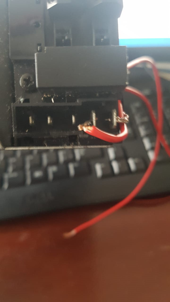

Se alguém souber o nome do Conector do Bahamas?

Sobre o aparelho que não sai som, verifique se não é falta de antena, e não descarte de alguém já tenha tentado ligar errado e as saídas queimaram!...

Sobre o toca fitas, eu coloquei antena, então muito provavelmente pode ser a saída queimada, Será que é fácil o conserto? Você tem noção do valor de conserto ou revisão desses aparelhos com profissionais?
Geralmente esses aparelho possuíam um os dois CIs para a saída de som, e o mais comum deles é o usado também pela linha Boch que são os TDA1515, esses estão na faixa de 20 Reais cada.
já a mão de obra varia muito não tenho como mensurar.
Caso seja esses CIs mesmo, em vez de mandar trocar eles eu compraria duas plaquinhas amplificadoras e instalaria dentro do toca fitas...

@BCP,Obrigado pelas informações e dicas. Eu abri o blaupunkt e identifiquei que ele usa dois TDA1515. Depois que passar essa loucura toda, eu vou mandar consertar, dependendo até use essas plaquinhas amplificadoras. Depois eu posto fotos do meu projeto com o motoradio tucano 3
