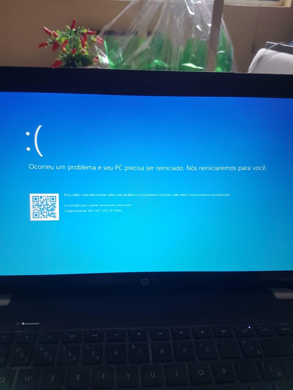

Bom dia a todos, sou novo por aqui, e entendo pouco de micros, mas tenho um notebook "velinho" HP dv5 2040br pavilion, fiz um upgrade dele a alguns anos e instalei um chip de memória de 4gb com mais 2 que ele tinha ficou com 6, isto foi na assistência técnica, para dar um UP no bichinho, comprei e instalei eu mesmo sem problemas um SSD de 120gb ontem na máquina, e comprei também outro chip DDR3 4gb de 1333mhz da Kingstom, novo, pois o micro estava dando tela azul, e descobri ser o antigo chip da loja, tirei e funcionava e instalou o windows 10 pelo CD normalmente, ok. Ao adicionar o novo chip, detalhe, chip novo, ele da a tela azul e não roda o windows, tirei o chip novo e ele funciona com 2gb apenas que ja eram da máquina, coloquei o chip e rodei a Bios test memória da ok no test, mas ao rodar o windows, tela azul de novo, não funciona nem com "reza brava" e ai senhores jogo o micro na parede ou fora, kkkk, grato pela atenção.

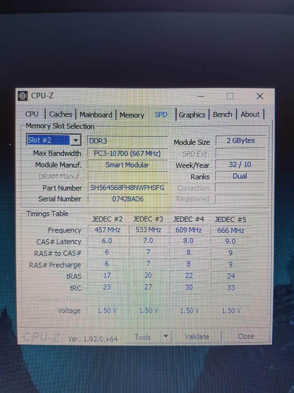

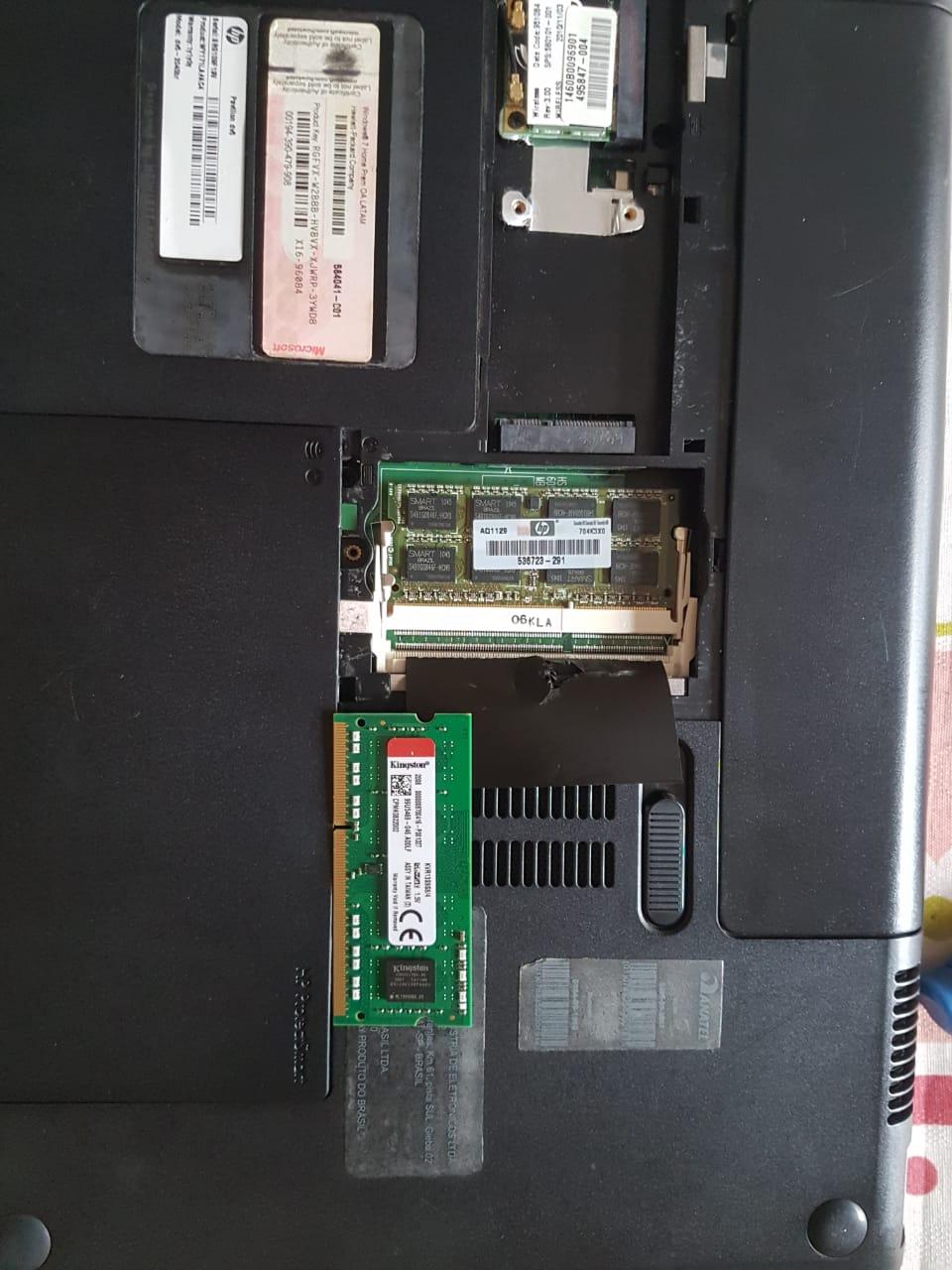

@everson.marzola Poderia tirar uma foto dos pentes de RAM? Tanto do de 2GB quanto do novo de 4GB? Somente com o pente de 2GB conectado, ligue o notebook, baixe o CPU-Z e acese a aba "SPD" e escolha na barra lateral a memória de 2GB, tire uma foto e poste aqui pra gente ver
Será uma tela parecida com essa aqui:
Bom dia, sim liguei a máquina só com o chip de 4gb e algumas vezes apareceu a tela "reparo do windows" ai pensei que iria funcionar e voltou a tela azul, depois outras vezes apareceu umas linhas coloridas e com tela branca travada...

1845372347_CPUZ.thumb.jpeg.148122180078e3fc92f2375b35f4acee.jpegchipset.thumb.jpeg.d927f35e9112b50cd5c44a14e17873f0.jpeg1109178231_WhatsAppImage2020-05-15at11_58_35.thumb.jpeg.ec4a0037d1dc9c1eebf39b50a4abc40b.jpeg
adicionado 30 minutos depois
isto foi o que consegui senhores, com o chip novo não liga como nas fotos, ddr 3 4gb, 1333mhz...
