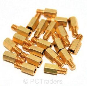

Outra coisa que também pode causar isso algum curto causado por sujeira, poeira, etc e desmontar o PC por completo e limpar os componentes com um pincel pode resolver. No seu gabinete tem aqueles parafusos espaçadores onde a placa-mãe é parafusada?

Poreira está sem nenhuma pois eu comprei tudo novo e antes de fazer a instalação limpei tudo, sobre os parafusos tem sim porém são prata.
