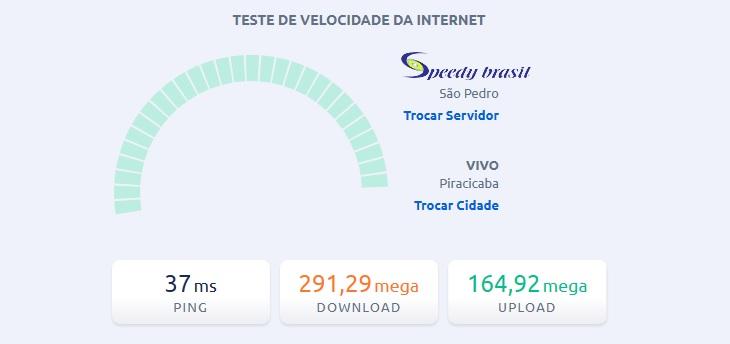

Estou com um problema que está me deixando louco.  Vou explicar o cenário:  Possuo uma internet vivo fibra de 300mbps, os meus cabos são todos cat 6 e uso um roteador D-link DIR-825 com portas Gigabit. Até ontem tudo funcionava bem.  Hoje me deparei com o seguinte problema:  Se eu usar o DIR-825, a internet só funciona a 100mbps mas as conexões entre dois computadores continuam sendo gigabit pois os arquivos transferem a 100mbps e não a 10mbps.  Se eu ligar o PC diretamente ao cabo de rede sem usar o DIR-825, a internet fica em 300mbps. Bom, a primeira suspeita foi sobre o DIR-825, atualizei o firmware para a versão mais recente e não mudou nada, resetei, fiz novos cabos e a mesma coisa: internet a 100mbps mas conexão gigabit entre 2 computadores.  Acreditando que era defeito no DIR-825, comprei um TPLINK Gigabit TL-SG1008D mas continuou a mesma coisa: internet a 100mbps mas a rede entre 2 pcs funcionando em Gigabit. Se ligo o cabo de rede direto a um PC sem usar o DIR-825 ou o TPlink TLSG, a internet fica em 300mbps.   Alguém já passou por isso? alguma sugestão?

Tenho, esse cabo tem 18 metros e quando ligo ele direto ao pc, da os 300mb mas se ligo ele no roteador DIR-825 ou no Switch da TPlink ai só da 100mb de velocidade na internet mas a lan continua sendo gigabit pois além de marcar no computador 1gbps, as transferências de arquivos ocorrem a 100mbps e não a 10mbps. Depois que passa no DIR-825 ou Switch, eu tenho mais 4 cabos gigabit, refiz todos e mesmo assim só da 100mb de internet em todos. Para tirar a duvida, levei 3 pcs ao lado do modem eliminando assim o cabo de 18 metros e testei com os 4 cabos mais curtos e todos deram 300mb de internet nos 3 pcs testados.

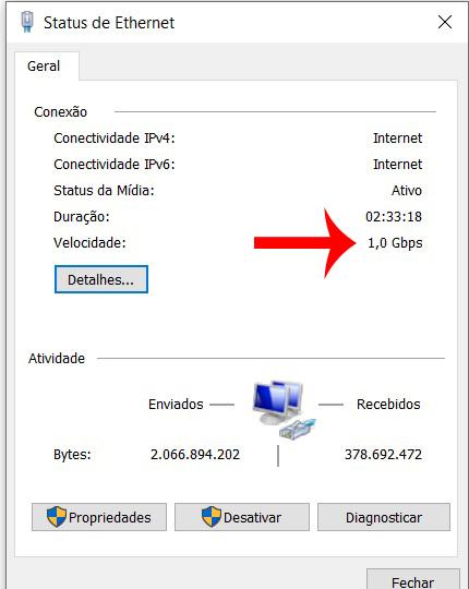

Valeu pelas respostas, irei tentar todas as alternativas mas devo lembrar que hoje comprei um TPLINK Gigabit TL-SG1008D para usar direto no modem a vivo sem o DIR-825 e acontece o mesmo problema e isso praticamente anula a possibilidade do problema estar com o DIR-825
Aqui como fica no Windows
