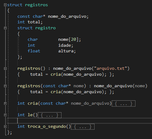

Então alterou o  [10] para [20]. Muito bem. Era essencial porque iria corromper o nome, como deve ter visto.
Sobre as diferenças, digitando em cima de seu programa vou postar um programa em C++ que faz isso. No fundo é o seu programa com as correções que incluiu, e usando a outra linguagem. Pode ser útil a outros já que tem o programa em C acima.
As diferenças em um EXEMPLO
Em C++ é muito mais fácil criar modelos de coisas. O cara que escreveu tinha isso como objetivo maior o que ele chamava de "abstrações de custo zero". Nos '80. E acho que conseguiu.
Uma classe Registros
Tem maneiras mais C++ de escrever isso :D e o trocadilho foi de propósito. Mas não quero gastar muito tempo e quero manter a familiaridade com o seu programa para ficar clara a vantagem de escrever assim
Veja o tal polimorfismo por exemplo: eu posso criar registros especificando o nome do arquivo ou não. Nesse caso o programa usa "arquivos.txt" como padrão. E dentro dos registros tem uma estrutura registro que contem os campos de dados e assim eu posso tratar como unidade sem ter que especificar um a um.
Veja que as funções cria() e le() e troca_o_segundo() fazem parte de registros e não ficam soltas pelo programa, e faz sentido porque elas só tem a ver com os registros. São chamadas métodos. E os métodos ficam encapsulados nas classes
E cada ocorrência de registros --- são chamadas instâncias ---  tem seu nome_de_arquivo e seu contador de registros total. Ao declarar uma variável como sendo do tipo registros o sistema chama uma função com esse nome, a tal registros(). E você pode criar várias com o mesmo nome apenas mudando o tipo ou o número de argumentos. E só com isso já dá pra fazer muita coisa.

struct registros
    const char* nome_do_arquivo;
    int total;
    struct registro
        char        nome[20];
        int         idade;
        float       altura;
    registros() : nome_do_arquivo("arquivo.txt")
    {    total = cria(nome_do_arquivo); };
    registros(const char* nome) : nome_do_arquivo(nome)
    int cria(const char* nome_do_arquivo)
        int N = 0;
        registro rec;
        ofstream arquivo(nome_do_arquivo, ios::out | ios::binary);

2 horas atrás, arfneto disse:
A função main em C++

struct registros
    int total;
    struct registro
        char        nome[20];
        int         idade;
        float       altura;
