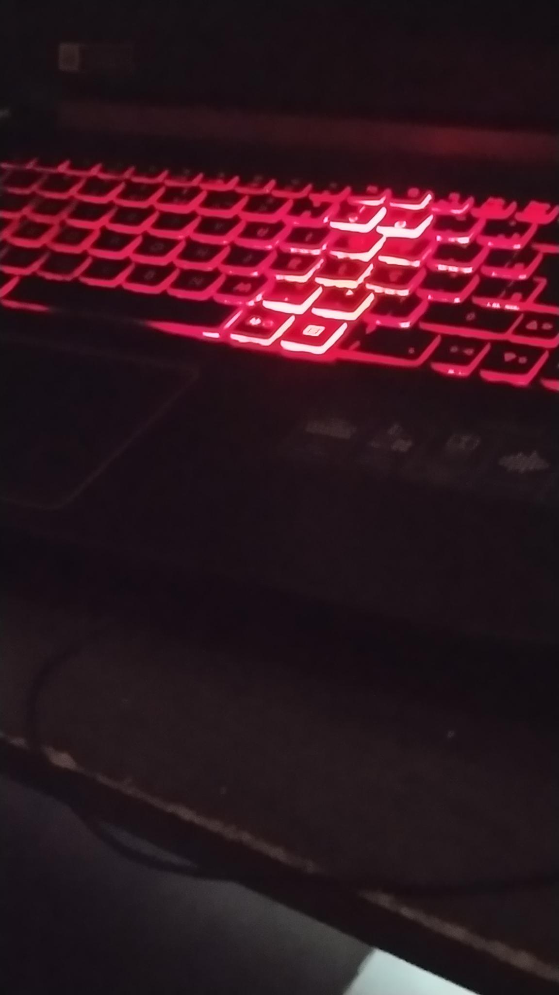

Tenho um Acer Nitro 5, recentemente derramei refrigerante por cima do teclado, desliguei normal e fiz uma limpa em todos os componentes, montei, liguei e funcionou normal...
Até que no outro dia eu liguei ele e as luzes do teclado estão meio fracas, alguém sabe o que pode ser?
Cogitei a possibilidade da energia estar fraca
Algumas teclas do centro estão normal, o resto está bem fraca
ok, irei fazer isso agora mesmo e já dou um retorno
se tivesse sido energético elas estariam mais acesas hahaha, cara aproveita q tu vai desmontar e ve se não oxidou mas provavelmente é osmar

a limpa geral pelo visto foi um pouco falha, como você efetuou esta limpeza?
só abrindo pra ver o que aconteceu, como ainda tem alguns acesos pode ser que haja reversão do problema, mas não é garantido, até lá sugiro que não o ligue para minimizar maiores danos.
@M4USE_GM @Rodrigo Lazarotto Abri e percebi que o cabo do teclado que é ligado na placa está meio riscado, é um cabo igual esse aqui, peguei da net esse da imagem aqui:

@Eder Neumann Na verdade depois de ter derramado o refri, o pc tava funcionando normal... eu só efetuei uma limpa pra garantir mesmo que não ia danificar nada, talvez eu falhei mesmo no limpar e acabei danificando o cabo que liga o teclado na placa
