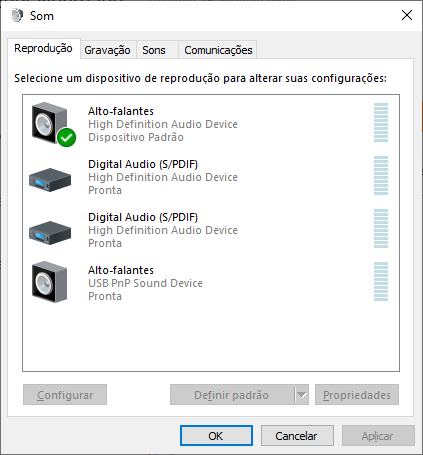

era "escutar" confundi as bolas aqui, to sem mic então nao tenho acesso as telas pra dar a referencia correta, agradeço pela compreensão...

placa-mãe é uma M5A99X EVO R2.0;
placa de som é uma simples da vinik (adaptador de som);
placa de vídeo é gtx 750 ti;
8gb de ram hyperx;
caixa de som é da multilaser Sp090;
headset  da c3 tech;
fonte evga 80plus bronze 600w;
processador fx8320e.
