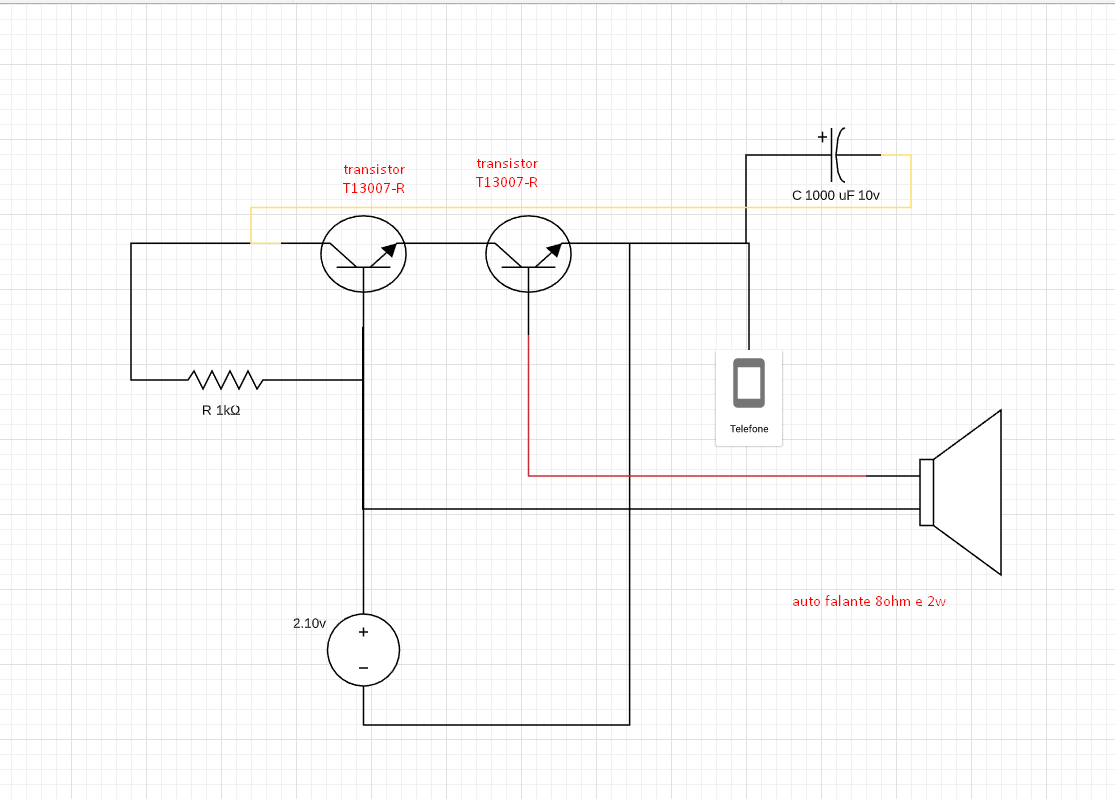

Eu estou trabalhando em um amplificador q fiz em casa sou muito leigo em questao a eletronica mais acabei conseguindo fazer o amplificador porém quando eu ligo ele fica com muito ruido e n sei como resolver isso se alguem puder me ajudar agradecido,tentei fazer um esquema pra ver se ajuda mais n sei se esta certo:

1 hora atrás, Lucas Kroger disse:
O esquema apresentado não parece ser um amplificador. Pois está todo invertido.
Nos circuitos mais comuns, a entrada de som vem pela base dos transistores, enquanto que a saída e alimentação fica pelo coletor e emissor dos transistores.
Comece procurando circuitos já prontos pra você montar, tem as pencas na internet. Montar amplificador do zero, não é tão simples.
Veja o exemplo abaixo, eu sempre mostro pra quem procura um amplificador simples pra montar de primeira:
Dá pra usar o transistor que você tem no lugar do TIP31.
No lugar do BC548 dá pra usar outros. Se o 13007 veio de uma fonte de PC, com certeza tem um equivalente pro BC também.
Desculpa pelo esquema e que eu realmente n sei fazer só fiz pra ver se ajudava mais pelo visto n kkkk mais porque n colocar 2 t13007 + o bc548 ou e desnecessário? e sim eu tirei de uma fonte mais também peguei algumas pecas de um rádio cassete.
7 horas atrás, Lucas Kroger disse:
Aí já entra em outra questão, que é o tipo de amplificador a ser construído.
Mas para esse projeto é sim desnecessário.
eu olhei nas pecas da fonte e do radio e os unicos transistors q eu achei foram esses :
c2001, a733, c945, stc945, tl431a e c1815 qual pode substituir o bc548?
57 minutos atrás, Lucas Kroger disse:
C945 e C1815.
Mas fique atento a posição correta dos pinos.
