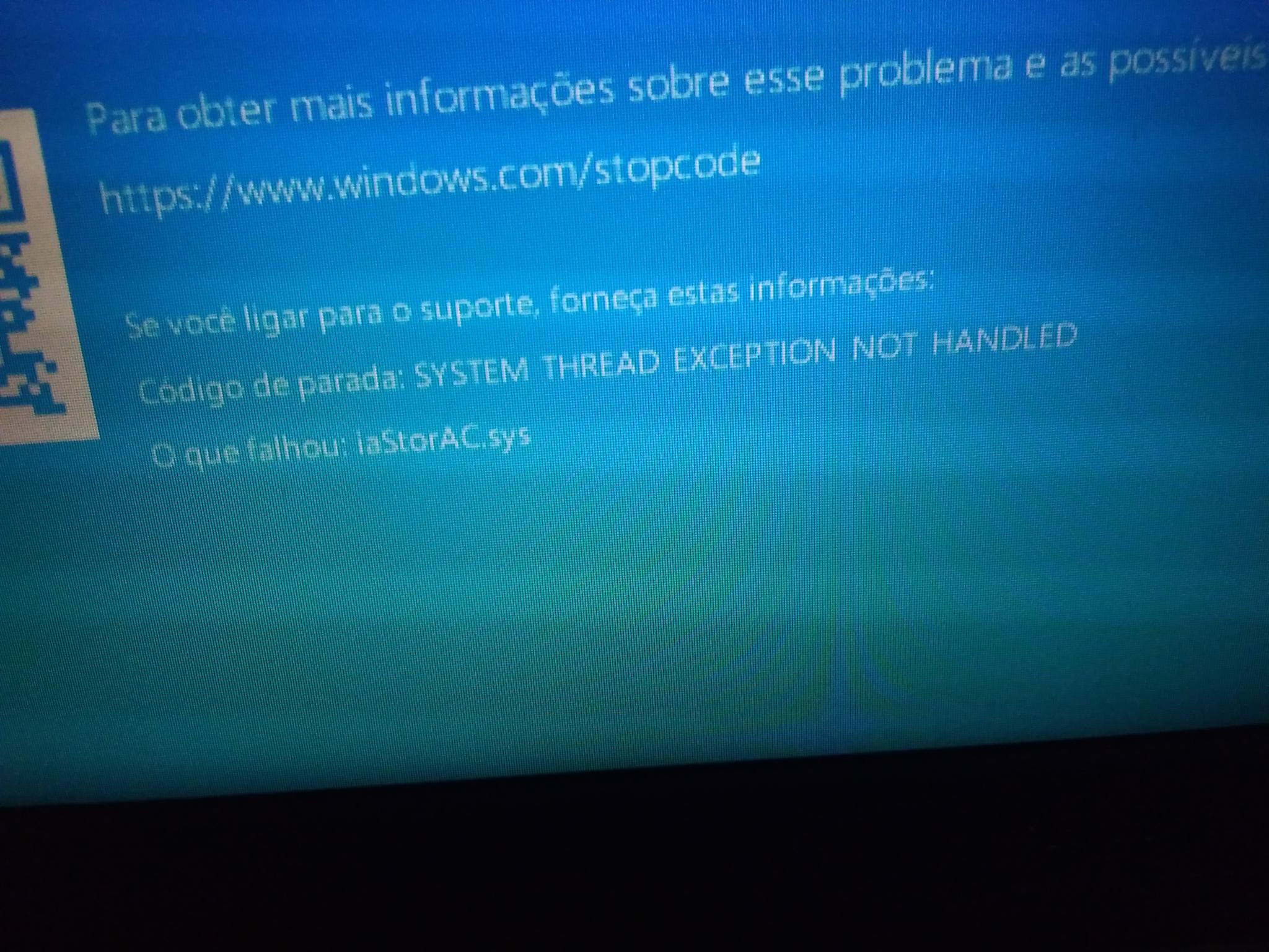

Quando conectado a uma fonte de energia, ele não apresenta nehum erro e funciona normalmente, mas quando desconectado, mesmo a bateria estar com sua carga cheia, o sistema reinicia com tela azul de erro, e não volta a tela inicial pois fica em modo loop de carregamento. Obs( o sistema volta ao normal, quando é conectada novamente a uma fonte de energia, ou seja, só está funcionando no carregador) Vou anexar a imagem aqui com o cdg de erro. E gostaria de saber qual seria o problema do meu notebook, obrigado!

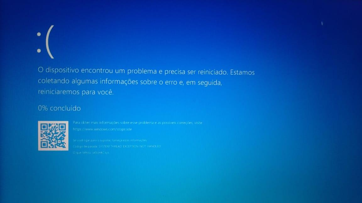

Rodrigo, estou com o mesmo problema! Meu notebook, ao ser ligado, inicialmente não estava carregando a tela para entrar, ficava apenas no logotipo da Dell. Aí eu testei forçando a reinicialização pelo botão físico e começou a dar esse erro da tela azul, até que ele descarregou e eu conectei na fonte. Aí ele entra normalmente.
Achei seu post interessante porque não tinha percebido isso. Acho que estamos com o mesmo problema relacionado ao carregador. Acabei de tentar ligar ele, deu a tela azul e ficou em looping tentando iniciar e quando liguei na fonte, ele passou para a próxima tela (ainda não entrou porque instalei ontem a atualização nova do W10 e ele está aqui ainda pensando kk).

Bom dia. Aconteceu exatamente isto comigo esta semana com o meu Dell Inspiron. Caso o laptop não fique conectado na fonte, o windows não entra e aparece o que falhou: iaStorAC.sys na tela azul.

Também esta acontecendo o mesmo problema no meu XPS da Dell, com windows 10, já fiz de tudo e não resolvi o problema.

Boa tarde Rodrigo, estava com o mesmo problema ao ligar a primeira vez trava no logo da dell, aí você desliga e liga e sobe o sistema, mas só ligado no carregador, se tira-lo da essa tela azul - falhou:iaStorAC.sys e vai ate 100% e fica em loop,entrei no site da Dell em drivers e coloquei 14z 5423, selecionei o sistema operacional ( no meu caso windows 10 64bits)em categoria coloquei Ata,formato todas, aparece Driver da tecnologia de armazenamento intel rapid, faça o download e instale, ele vai pedir para reiniciar, faça isso e resolvera seu problema.espero ter ajudado

Aparentemente este é um problema de fábrica e o erro informado na tela azul faz referencia a tecnologia "Intel(R) Smart Response Technology", que é responsável por utilizar um SSD presente no notebook como cache para acelerar o disco rígido (tanto é que  os modelos de notebook citados acima vem com um HD + um SSD mSATA de 32GB)
A primeira coisa a se fazer nesse caso é atualizar os drivers dessa tecnologia:

Olá Gabriel,
eu estava com o mesmo problema relatado no post, e no meu caso (Dell Inspiron 14z, 5423) a atualização do driver do RST sugerida por você, resolveu!
Eu já tinha atualizado outros drivers através do Dell suporte e até reinstalado o SO, sem sucesso.
