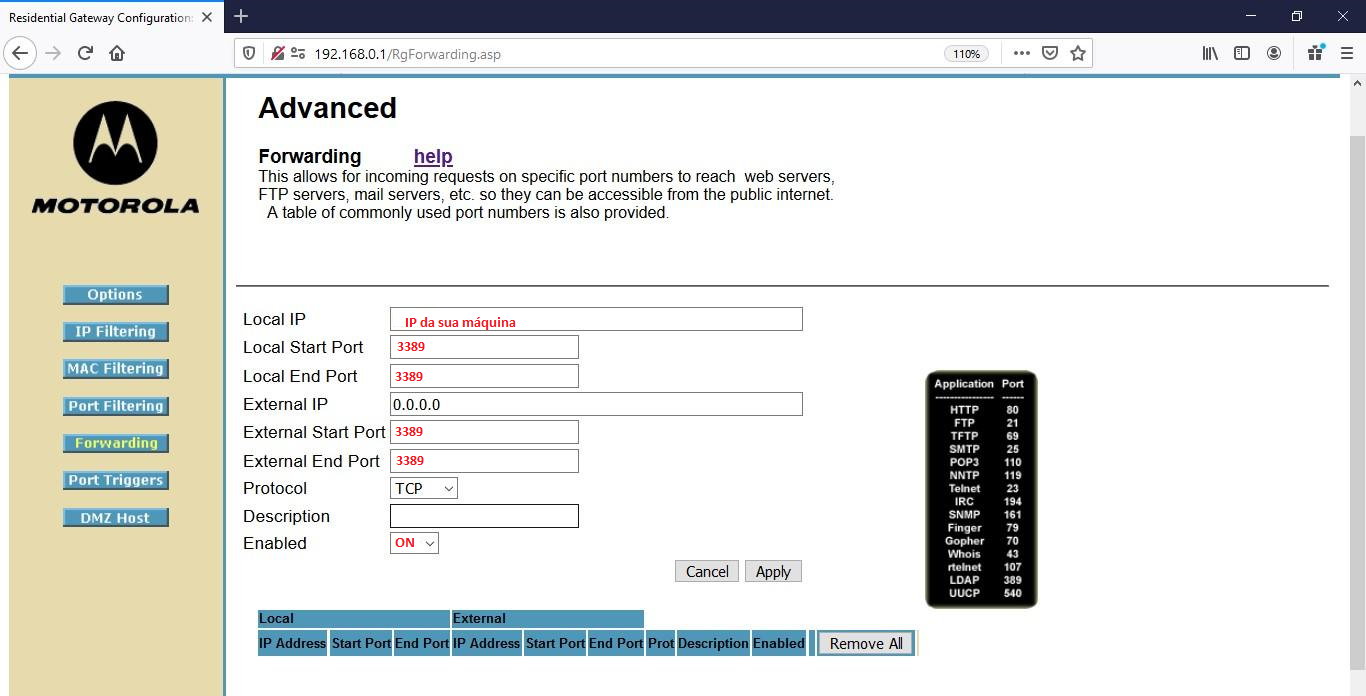

Boa tarde amigos !
Possuo um modem svg6582 surfboard da motorola e estou encontrando dificuldades pra configurar a liberação de portas nele. Meu problema é que desejo abrir a porta 3389 no equipamento. Como faço para abrir a porta 3389, não sei qual ip eu coloco no campo local ip, porque estou efetuando um teste com o aplicativo open port check, e minha rede interna aponta para 192.168.X.X, mas quando acesso o aplicativo open port check ele identifica meu ip externo 187.38.X.X. Na configuração de ip externo pode-se colocar o ip da WAN ?
Faz tempo que não mexo com redes, mas se não me engano seria mais ou menos isso.
O protocolo deve ter opção de selecionar ambos (TPC/UDP)
Na descrição coloque o nome que identifica a regra, normalmente usamos o nome do serviço, mas fica a seu critério.

Já efetuei diversas configurações no campo local ip e quando entro no site check port para verificar se a porta está aberta ele me retorna que a porta está fechada.
Será que tem alguém pra me explicar o porque que quando eu configuro o ip da minha máquina e consulto o open port check ele me informa que está fechada a porta 3389, mesmo estando configurada corretamente ?
Olá!?
Certifique-se que você não esteja usando um IP CGNAT, caso esteja usado, você não vai abrir porta nenhuma!
Outra: Além de abrir porta no Roteador, você deve também, liberar as portas no Firewall do Roteador "caso tenha" e no Sistema que usar!
Espero ter ajudado.
