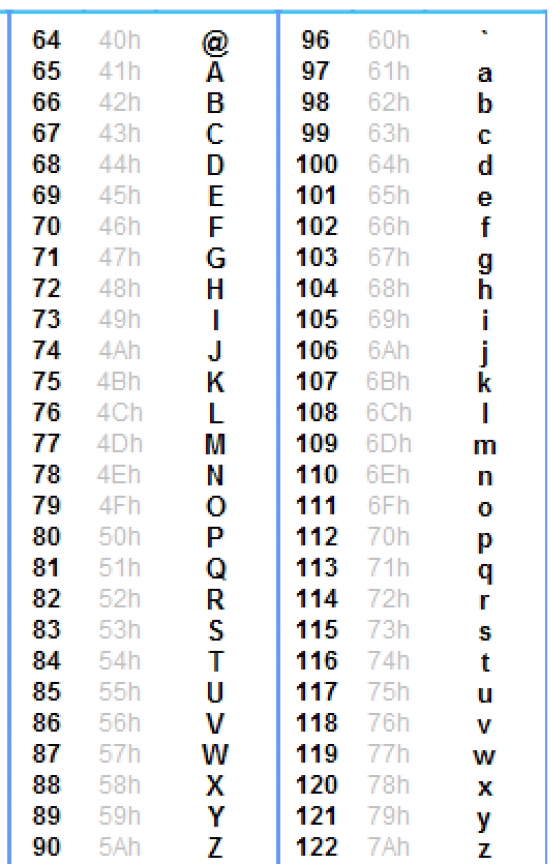

O que você pode fazer é o seguinte, veja esse pedaço da tabela ASCII:
Percebe que a diferença entre letras maiúsculas e minúsculas é sempre 32?
Você pode simplesmente usar uma estrutura condicional para avaliar se o primeiro caractere se trata de uma letra minúscula e, caso seja, poderia ser efetuada a subtração:
if(nome[0]>='a' && nome[0]<='z'){
	// Verificando letra minúscula
	nome[0]=nome[0]-32;
