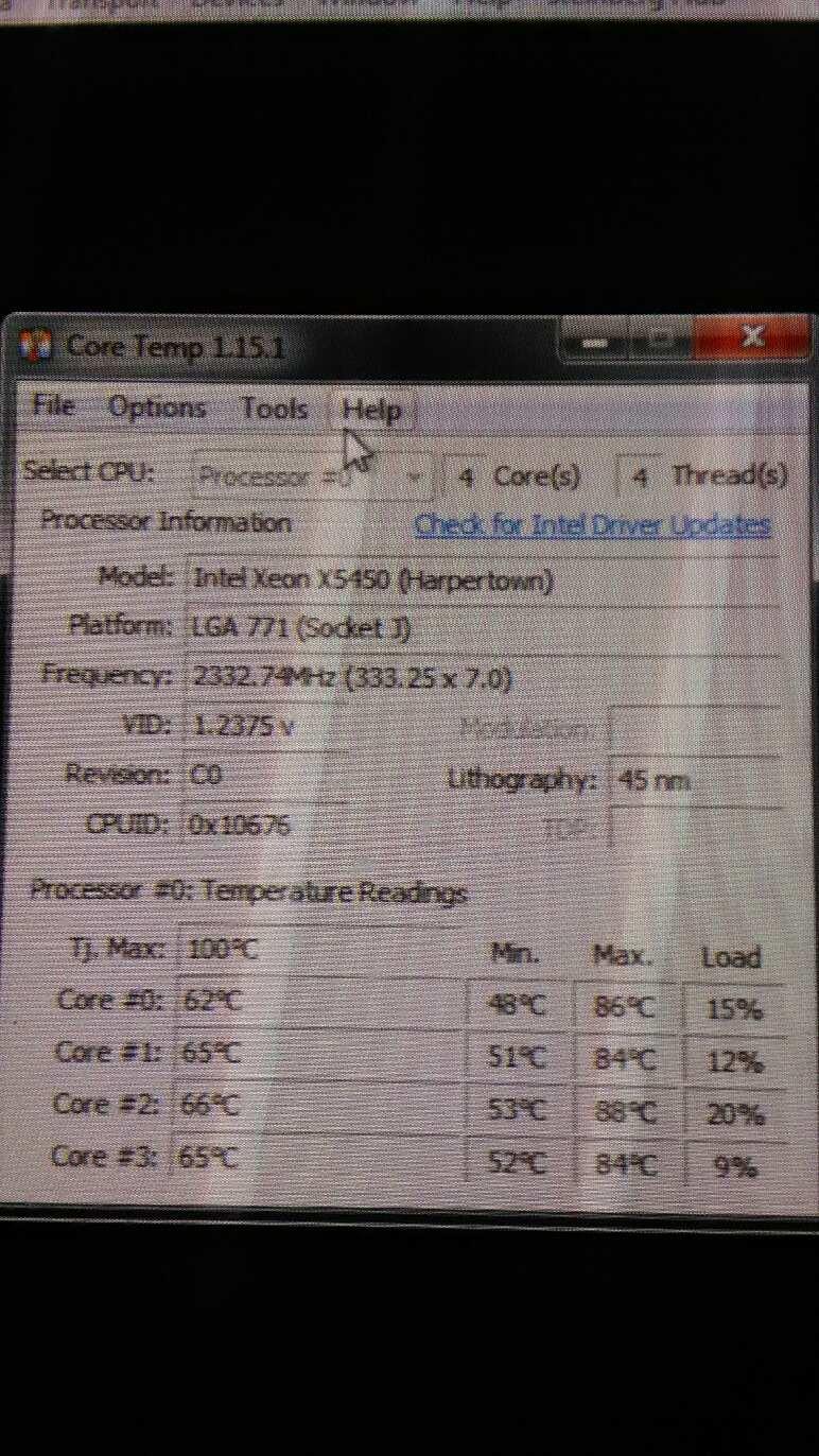

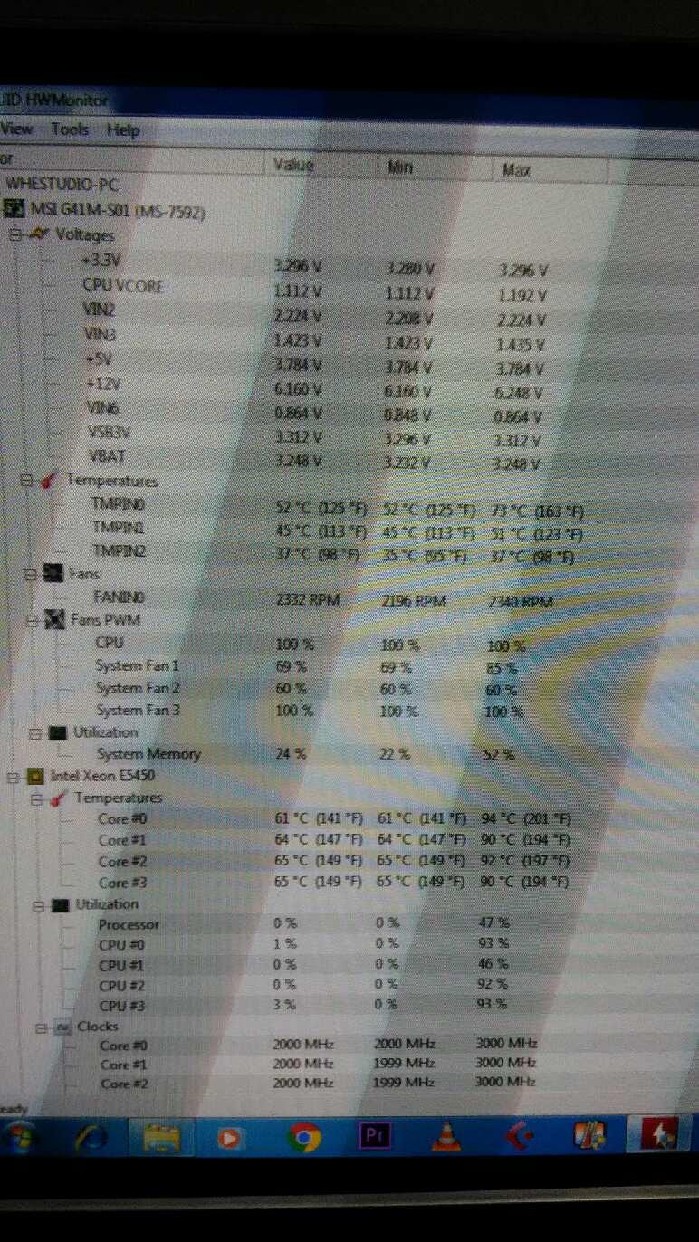

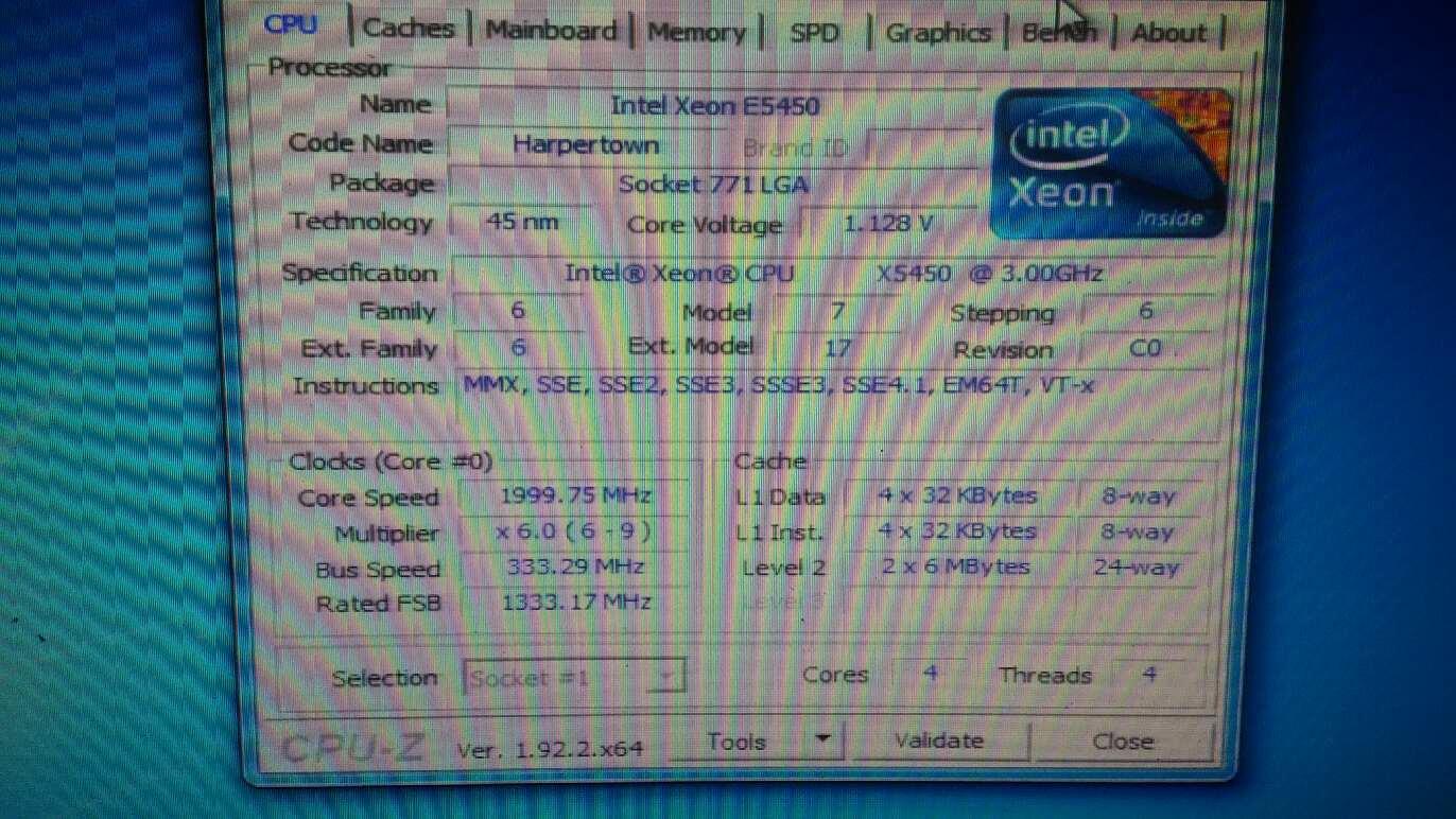

Troquei o processador do meu desktop por um Xenon x5450 e apesar de ter iniciado o windows sem pedir para atualizar a BIOS os sensores de temperatura do processador vem mostrando de 60 a 70o sem atividade e ultrapassando 90o apenas por abrir um software qualquer.
Em um teste de stress a máquina desligou sozinha após alguns minutos, provavelmente por ter alcançado limite de temperatura.
A questão é a seguinte, após ter lido vários artigos e postagens pela internet vi que existe a possibilidade dos sensores estarem medindo as temperaturas de forma errada, mostrando temperaturas mais altas do que realmente são, por conta de configurações inadequadas da BIOS.

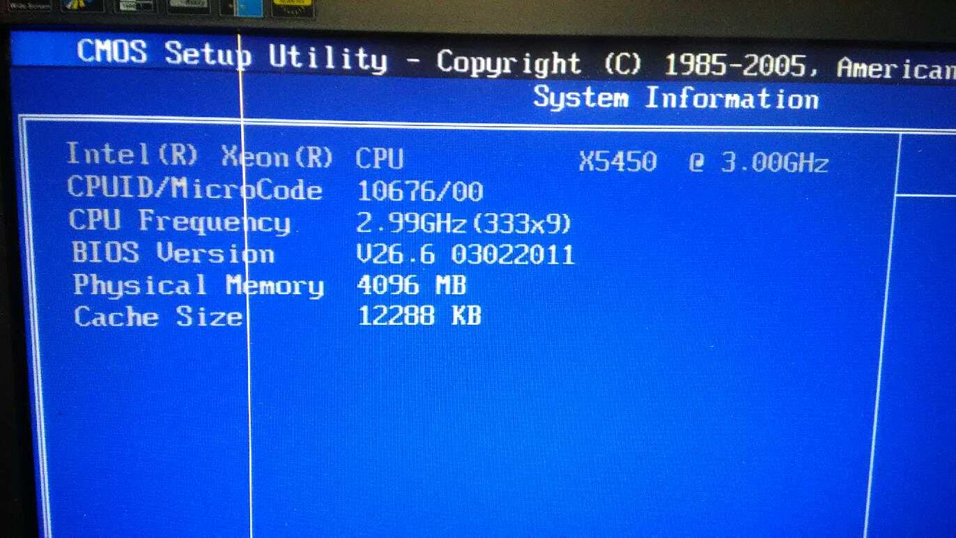

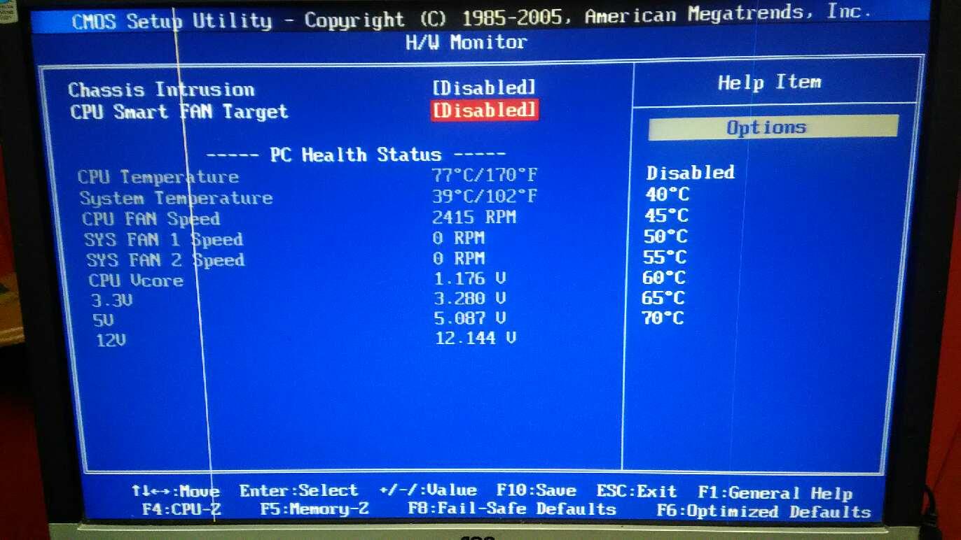

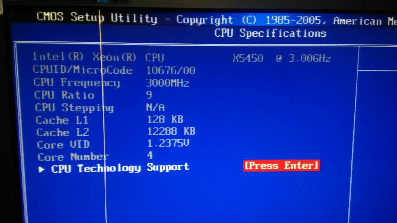

O problema é que vi tantas informações desencontradas que já não tenho certeza se preciso modificar alguma configuração na BIOS como, por exemplo, os microcodes e as diretivas de gerenciamento de energia como o C1E, o Smart Fan e outras.

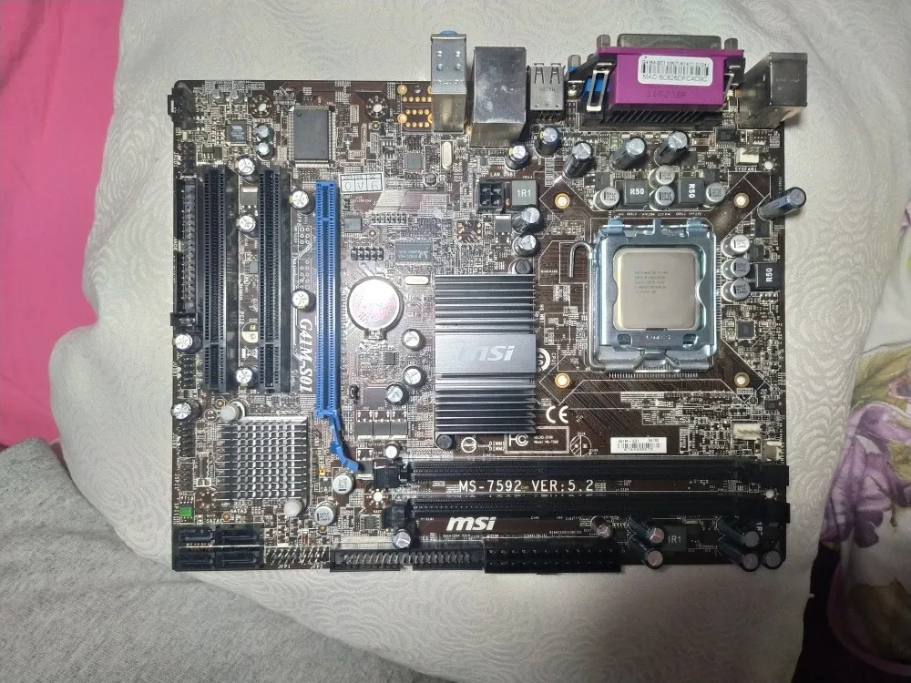

Minha mobo é a MSI G41M-S01 MS-7592

Boa tarde. Se já não o tem, deveria adquirir um bom cooler que dissipe os 120W de calor que esse Xeon X5450 produz, isso se o problema for a dissipação de todo esse calor. Tem um outro problema, olhando em fotos, essa placa-mãe possui apenas 3 fases e sem dissipadores, ou seja, suporta cpus de até 95W. Os reguladores da placa-mãe podem estar superaquecendo, e por proteção ela é desligada pra não queimar. Poderia ter adquirido o E5450, que possui TDP de 80W, de certo não teria esses problemas.

Usar um processador mais forte do que a placa-mãe suporta não é correto. Vamos pegar o seu caso, sua placa-mãe não possui sequer dissipadores nos transistores. Não dá pra garantir que ela suportará ou não desligará. O problema aí pode ser apenas temperatura, de repente a placa está suportando o tranco. Mas você prefere assim, que o seu equipamento trabalhe num regime além do suportado?
Não importa muito a configuração dos outros usuários, cada caso é um caso. Talvez a placa-mãe deles possua um VRM de 3 fases que suporte mais corrente, ou talvez possua dissipadores. Se eles querem usar forçando tudo apostando na sorte, boa sorte pra eles, a não ser que você queira assim.

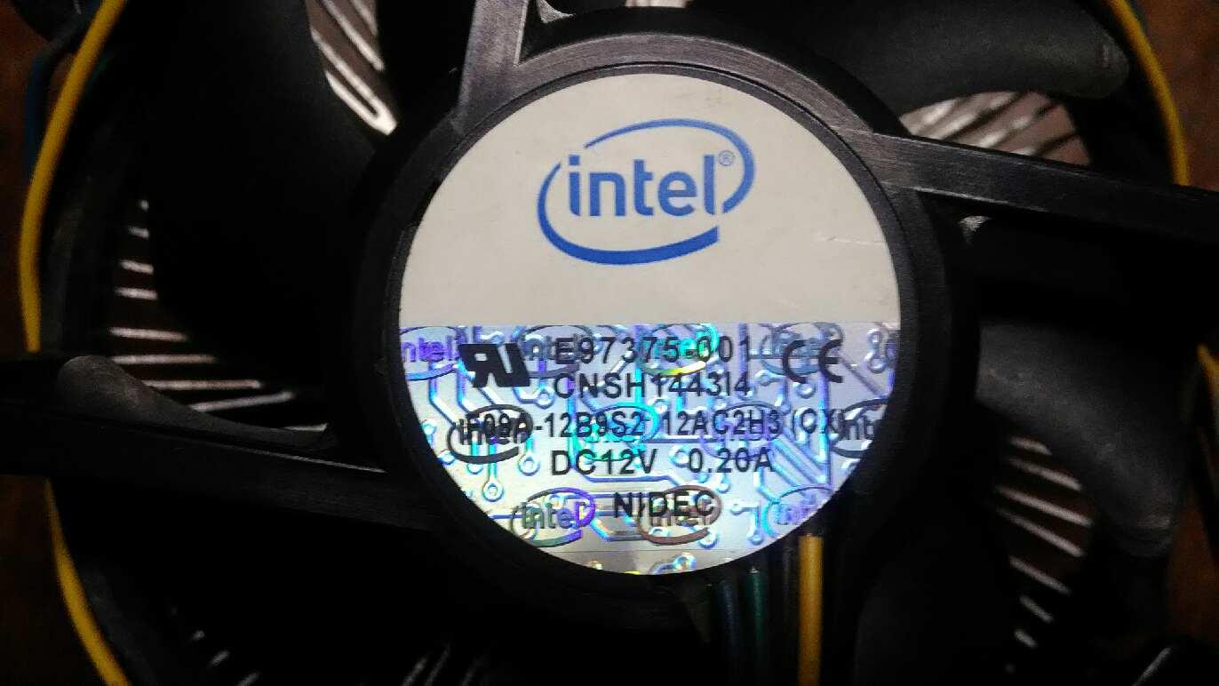

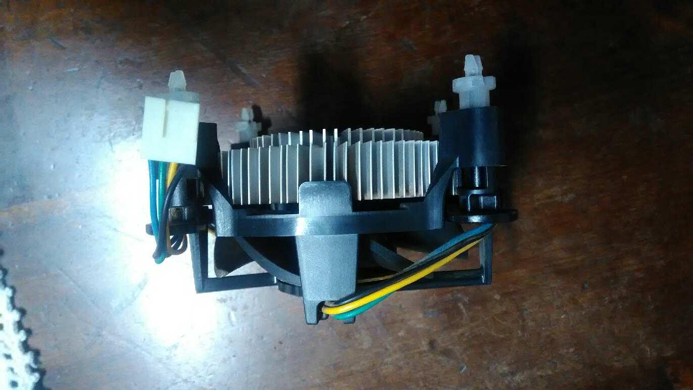

O cooler atual é este
Boa noite. Esse cooler é suficiente para dissipar calor de até 65 watts, que é o caso desse Pentium E5700. Para um de 80W como o E5450 precisará sim de um outro cooler com mais alumínio e fluxo de ar. Não diga que colocou o X5450 nesse cooler aí? Se sim teve sorte de não queimar tudo... Até quanto pode gastar num cooler novo?
Boa noite. Fiz os testes tomando precauções, deixei o gabinete aberto, coloquei um ventilador de 45cm de frente para a mobo e fui acompanhando as temperaturas pelo software da Intel. Pois além de não ter conhecimentos sobre hardware o vendedor garantiu que não teria problema de compatibilidade nenhum, antes de efetuar a compra. No entanto depois que comprei ele mudou o discurso dizendo que precisaria de outro cooler e até teve a pachorra de tentar me vender um cooler. Ou seja, ou ele se confundiu muito ou provavelmente agiu de má fé só pra vender. O pior é que está com qualificação excelente no ML.

De qualquer forma não vai escapar de ter que adquirir um novo cooler, já que o que possui será fraco até mesmo para o E5450. No pior das hipóteses, de não conseguir trocar o produto(consiga, pois há o fator placa-mãe), já adquira um suficiente. Irei te recomendar um cooler capaz de dissipar até 130W de calor:

De qualquer forma ainda tenho a dúvida com relação a BIOS, se o microcode atual será apropriado para o e5450... Vi relatos de leitura errada de temperatura por conta de configurações inadequadas na BIOS..

Quanto ao microcode, é pra reconhecer, pois é o mesmo processador com revisão diferente. O "E" indica a versão com TDP de 80W, e o "X" a versão com TDP de 120W.

Eu tambem instalei os microcodes na BIOS.
@gutopereira seria ótimo não precisar trocar o cooler. Quanto aos microcodes, vi tanta informação desencontrada na internet que já nem sei qual é a forma correta. Sabe dizer onde consigo infos confiáveis para atualizar os microcodes para o e5450? Obrigado
@rhtsouza Na verdade os microcodes servem para todos os Xeon e não especificamente para um...
Eles são necessarios porque os Xeon são processadores para a plataforma LGA 771 e a nossa placa-mãe é LGA 775.
Esses Xeon vendidos no mercado livre ou aliexpress são quase todos já adaptados para encaixar no socket LGA 775, porém a BIOS de nossas placas não irá reconhecer ele corretamente, por isso que há a necessidade de editar a BIOS inserindo os "códigos" dos processadores xeon(microcodes).
Ao não atualizar a BIOS, a sua placa-mãe pode até conseguir dar boot no computador porque o Xeon é praticamente o mesmo processador que o Core2Quad, mas alguns erros ou perda de desempenho pode ocorrer, então o certo é usar os microcodes.
No youtube voce deve conseguir encontrar tutoriais sobre a atualização da BIOS com os microcodes...
