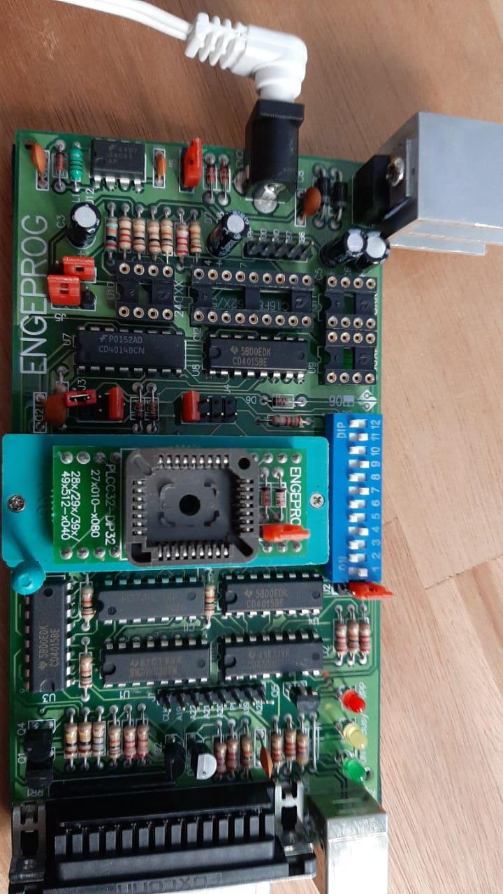

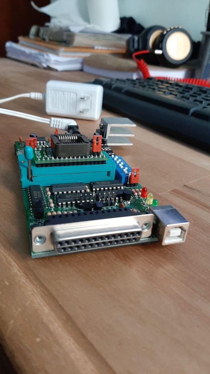

Eu estou pesquisando aqui algum jeito de gravar usando algum arduino como gravador kkk, ela tem uma porta jspi e vi no datasheet da cmos que ela é de 3.3v. Estou até com a bios padrão em mãos já. Só me falta um meio de gravar.
1 minuto atrás, RicardoRA3D2 disse:
@Wal SJC Eu não tinha encontrado com um preço bom assim, vou comprar. Valeu!
Veja a compatibilidade com o chip de bios da sua placa-mãe, e se voce vai conseguir retirá-lo e recolocá-lo, caso esteja soldado.
