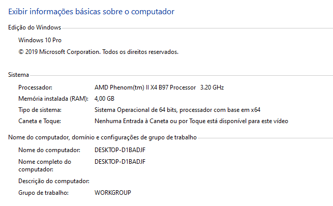

Boa noite!
Bom, eu tenho um PC ''razoável'', roda um lolzinho super tranquilo (no max/ultra), mas se eu estiver jogando lol e tentar abrir algum site smp demora, trava, da lag, até apenas se eu minimizar da um lagzinho no pc (se for só lolzin fica de boa)
No GTA 5 em modo campanha roda com um certo lag (tudo no minimo) e no RP eu nem consegui criar meu personagem devido ao lag absurdo
Gostaria que pudessem me ajudar, me informar o que posso fazer p melhorar, quais peças mudar etc
PS: Não quero gastar uma fortuna, quero gastar algo ''aceitável'' por mim uns 500/600 (Talvez seja um valor muito abaixo, mas é o que posso gastar nesse mês, talvez mês que vem eu possa ter um pouco mais para gastar nisso)
ps: paguei 1k 500 nesse pc (talvez fiz uma burrada)
ps: Vejo que falta um pouquinho de desempenho no pc em modo geral, não apenas jogos

É um processador de 10 anos de idade, usando um vídeo integrado (presumo eu), que já era fraco na época...
13 minutos atrás, Isa-xD disse:
Recentemente isso? Te roubaram bonito... Essa máquina aí vale 30% disso.
Primeiro passo é colocar uma fonte decente, já que a que tem aí muito provavelmente é genérica/bomba. Veja a etiqueta que tem na lateral dela pra poder nos informar. Se for o caso, já vai uns R$ 300 só na fonte. Tem que ver se os 4 GB de RAM são 2x2 ou 1x4. Se for 1x4, você pode coloca +1 pente. Se for 2x2 não tem muito jeito, vai ter que da um jeito de vender (deve ser difícil e conseguir bem pouco, tipo uns R$ 50~100) pra poder colocar 2x4. Só aí já vai mais uns R$ 150 (se for 1 pente) ou R$ 300 (caso sejam 2). Por fim, colocar uma placa de vídeo é o que vai dar o maior alívio. Esse Phenom deve aguentar relativamente bem até uma 750Ti, que você acha usada pelos R$ 350.
De forma geral, é uma plataforma muito defasada, na qual não vale a pena investir muito.

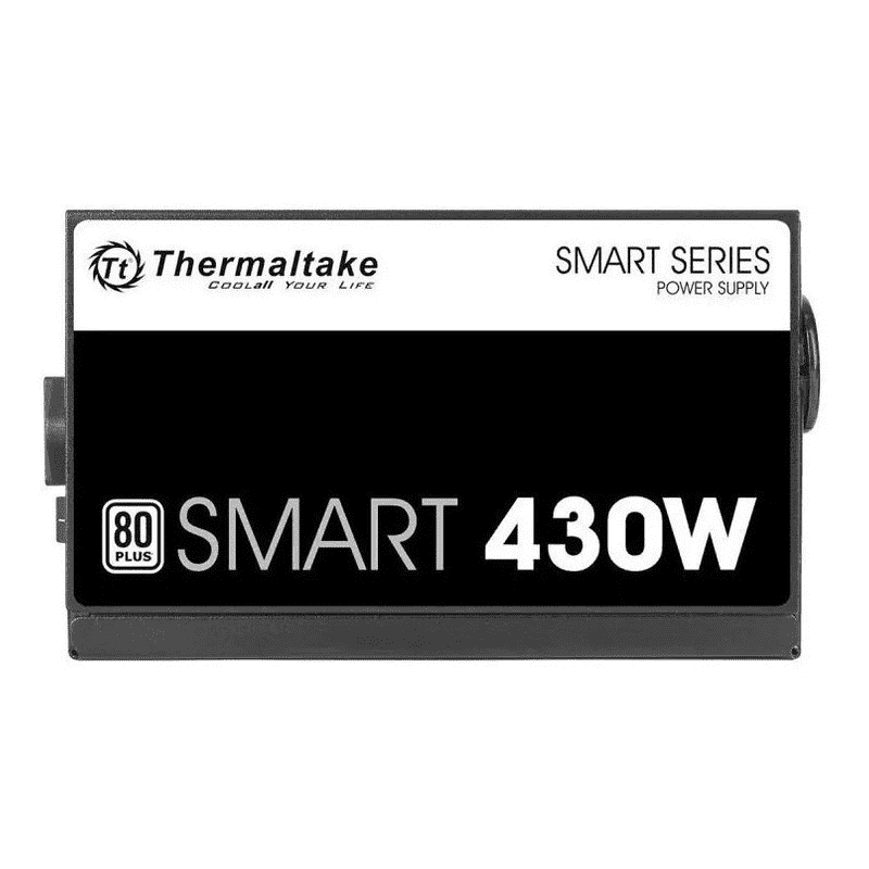

Sobre a fonte, segue a imagem:
@Shaman93 ufa!
Bom, tem 2 entradas. Uma ocupada e outra não

acho que não precisava da foto, mas vai assim mesmo (perdoe a sujeira) kk

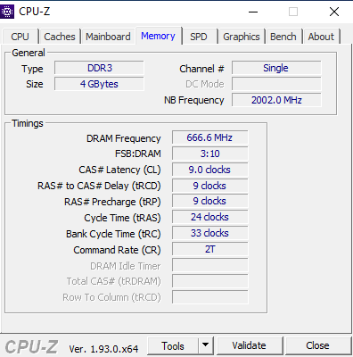

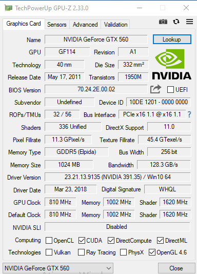

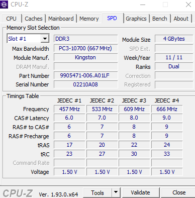

Ótimo. Pelo que posso ver tem placa dedicada também, usa o GPU-Z pra descobrir qual. Pode ser que consiga uma grana revendendo ela. Quanto a memória, o ideal é procurar um pente idêntico ou, pelo menos, com as mesmas especificações. Pra descobrir qual é, usa o CPU-Z. Posta um print da aba "Memory" e outro da "SPD", seleciona nela o slot em que está encaixado o pente.

@Isa-xD Ué! Até que você não deu tanto azar assim... A plataforma é antiga, mas tem um slot de memória RAM livre, boa fonte e uma placa de vídeo capaz de rodar uns joguinhos.
O que está te segurando em jogos como GTA V é a memória RAM mesmo... O mínimo é 8GB para jogos atuais. O que você experimentou foram várias travadinhas e congelamentos sequenciais, né?

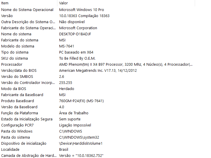

@Isa-xD Sua placa-mãe MSI MS-7641 na verdade parece ser uma 760GM-P23 renomeada pela montadora original do computador (aparentemente, a Positivo). Veja se parece ser esta: https://www.msi.com/Motherboard/760GM-P23-FX/Specification
Segundo o manual, essa placa suporta até 16GB de memória DDR3 1333 MHz. Teoricamente, qualquer memória DDR3 de 4GB que você comprar (mesmo com especificações de frequência e latência diferentes) funciona aí. Contudo, quando misturamos memórias diferentes, sempre há uma pequena chance de haver conflito. Em placas-mãe modernas a chance é bem pequena, mas pode acontecer. O ideal é procurar um pente o mais semelhante possível ao que já está instalado.

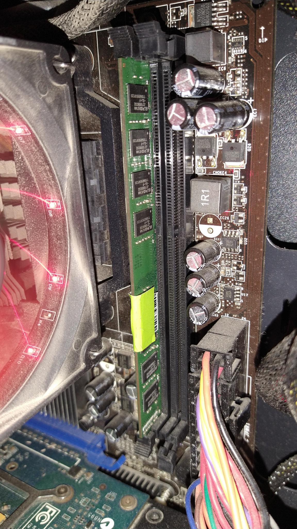

O manual da placa-mãe recomenda para o dual channel memórias de mesma densidade. Poderia enviar uma foto do outro lado da memória RAM? Não dá para identificar se a sua é single sided (SS) ou dual sided (DS).

@KairanD Essa minha placa-mãe eu comprei a pouco tempo devido a outra ter ficado ruim e parece sim, mas não consigo afirmar se é idêntica a essa do link.

@Isa-xD Esquece, acabei pegando o bonde andando e não percebi que essas informações já estavam no tópico (prints do CPU-Z). Sua memória é dual rank:
Por sinal, a placa-mãe é uma 760GM-P24. Estava ali em cima também.

O que você precisa procurar é um pente de memória RAM DDR3 (1.5V) de 4GB em dual rank (8 chips de memória de cada lado, conforme a imagem que enviei acima). O ideal é que a frequência também seja a mesma (1333 MHz).
