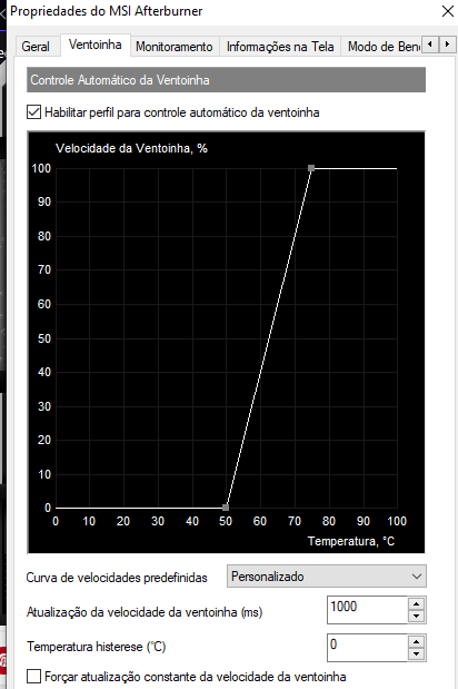

@lucasmonteirobr Como está a curva de fans? Baixe o MSI Afterburner e na aba de configurações e ventoinha mande um print.

@lucasmonteirobr Não acredito que a causa seja o gabinete, mas pode tentar as dicas do colega Pedra. Acredito isso ser causado pela curva de fans incorreta de sua placa de video, as configurações padrões geralmente deixam fritar pra só depois acionar os 100% de fan. Faça o procedimento que lhe indiquei:
1 hora atrás, Felipe Barbosa Melo disse:

Eu instalei o AfterBurner e tirei uma print. O primeiro gráfico que está elevado ali embaixo foi de um teste próprio do AfterBurner que eu fiz por curiosidade, depois a parte baixa do gráfico foi quando encerrei o teste e segunda subida no gráfico foi quando eu iniciei o GTA V.
O engraçado é que a placa de vídeo não aquece depois de um bom tempo jogando, ela praticamente superaquece uns 20 segundos depois que o jogo é aberto.
@lucasmonteirobr Eu disse, ela só aciona os fans em 100 porcento com 90 graus.. Deixe igual ao print que vou te mandar, perceba que ela só tem 2 pontos, o seu tem 4, você remove os 2 do meio clickando no ponto e apertando Delete. E deixe a atualização  da velocidade da ventoinha em 1000 como no print.

@WOZ Dods @Felipe Barbosa Melo @PedraX Apesar de realizar os procedimentos sugeridos, a situação continua a mesma e isso é frustrante 😕
