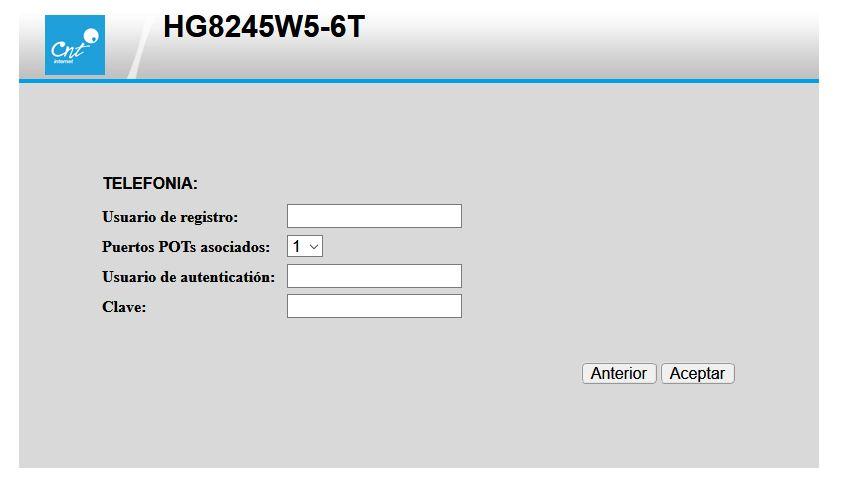

On 9/2/2020 at 12:42 AM, Sullacco said:
https://192.168.100.1/html/ssmp/cfgguide/cnt_cfgwizard.asp
Loguei no meu modem e através do link do amigo cheguei em uma tela de configuração que não sei qual informação colocar, alguém sabe? Meu interesse é só fixar um novo DNS, pois alterar o dns no dispositivo ainda passa pelo dns congestionado da OI
Também estou com problemas para colocar em modo bridge. Eu tenho um roteador poderoso e não queria ter outra NAT na rede.
Sabem como posso configurar outro aparelho para funcionar a OI fibra?
Pra resolver isso estou disposto a comprar um GPON no mercado ou Aliexpress. Preciso saber se funcionaria antes de investir.
Está 165 reais um GPON no mercado livre.
