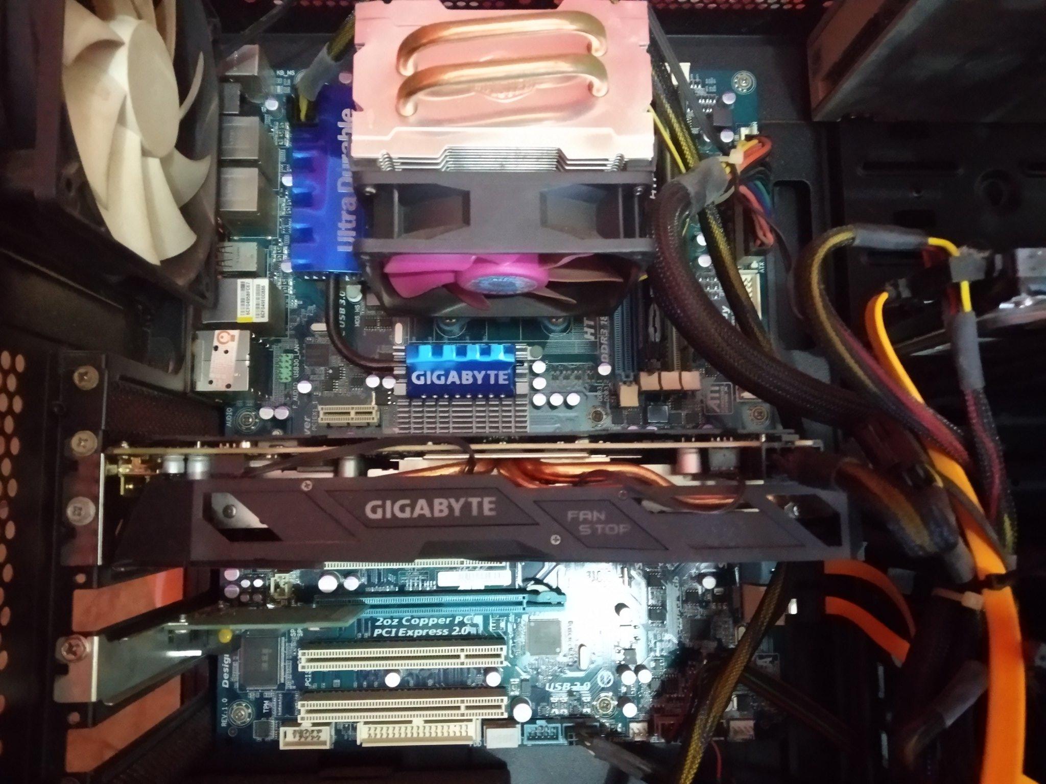

Olá. Tenho um blizzard T2 que usava em outro PC e passarei para o novo num gabinete Orbiter da DT3.
As duvidas são as seguintes:
1ª: Não pretendo fazer Overclock, o blizzard T2 é o suficiente para esse ryzen?
2ª: Qual pasta térmica comprar? não queria gastar mais que 70 bolsonaros numa pasta.
3ª: Em qual posição usar o cooler? eu não sei se a fan puxa ou joga o ar pra fora, então não sei pra que lado colocar.
(na foto era como o cooler estava no ultimo computador)
Obrigado a todos que responderem.

  1. Sim.
  2. Se você ainda tem o tubo que veio com ele, pode manter. Se não, depende de onde você vai comprar, não vale a pena gastar frete só com isso. Se for comprar mais alguma coisa no Kabum, pode pegar aquela da deepcool de 30R$, tem bastante para várias aplicações.
  3. Você quer que jogue para fora do gabinete, seja isso para cima ou para a parte de trás (dependendo da montagem).
@Luan Müller
  1. Deve aguentar tranquilo sua CPU, pois é superior ao cooler stock. Só confira se tem o kit de montagem correto, pois não sei se o distanciamento é exatamente o mesmo da plataforma anterior.
  2. Concordo com o @Imakuni , se tiver a pasta antiga pode usar. Se não tiver, pode pegar uma como esta ou esta, ou até mesmo esta.
  3. Empurrar o ar para fora do gabinete é importante, mas em testes geralmente a melhor posição é jogando para trás. Faz pouca diferença, mas faz.
Lembre de manter um bom fluxo de entrada e saída de ar no gabinete para melhor desempenho de arrefecimento. O 2700 é notoriamente quente, e aquece bastante o VRM também.
