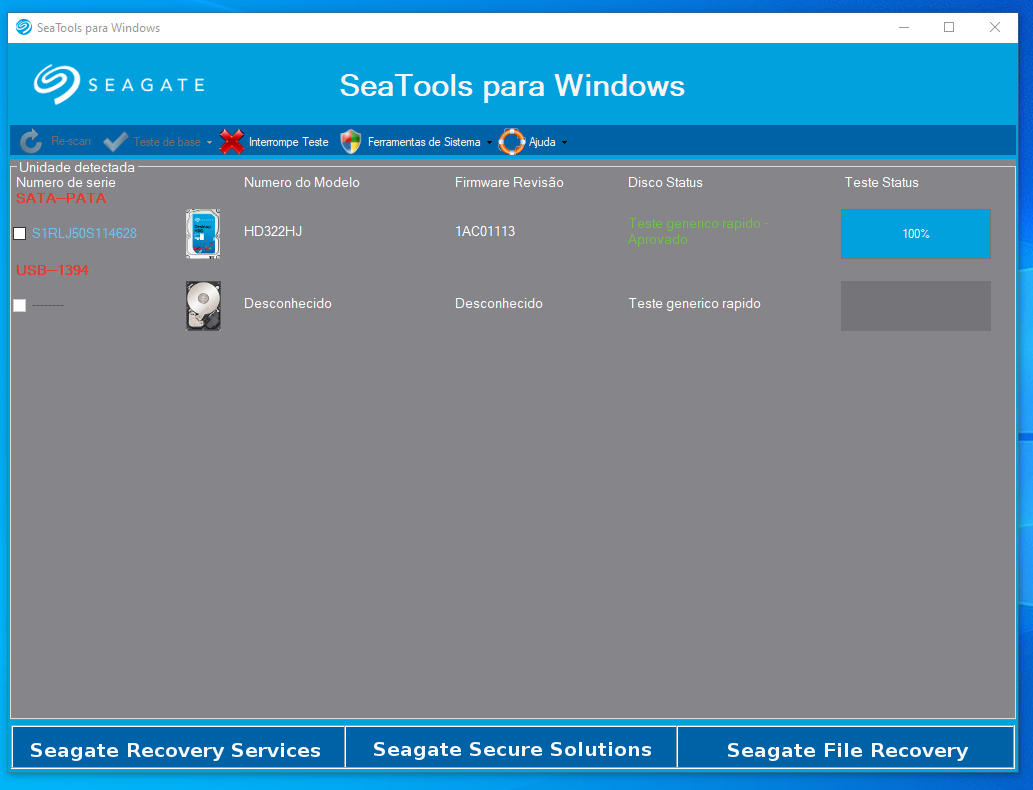

Screenshot_24.thumb.png.2cfd78f434be79c995ba22b4c304afc8.pngao abrir o programa ele reconhece o hd principal e mais um "desconhecido", consegui realizar o teste apenas no primeiro, mas nesse "desconhecido", quando coloco pra iniciar o teste não acontece nada
Interessante, ele aparece como conectado a USB-1394, o certo deveria ser SATA-PATA.
Desligue tudo e inverta as portas, onde está conectado fisicamente um HD espete o outro HD e vice versa, ligue o computador e repita o SeaTools.
