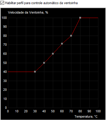

@Garrett- Isso é até bom. Como está a curva de fans no MSI? Mande um print.
Tá desse jeito mano, não manjo tanto dessa curvaturas.
É que se eu ligo o after ele fica com as fans ligadas o tempo todo saca?

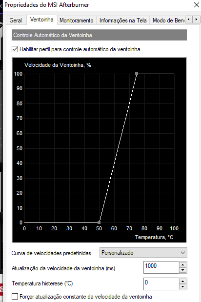

@Garrett- Essa deve ser a curva de fans padrão? Essa curva só irá desgastar os fans em vão e aumentar  a variação térmica.
Tire a ideia da mente de "quanto mais frio melhor", o que você tem que fazer é diminuir a variação térmica. A temperatura abaixo dos 50 graus para o chip gráfico não é nociva.
Essa curva é feita para aumentar a vida util da GPU:
Faça essa curva de fans, veja que só tem 2 pontos, para remover um ponto basta clickar nele e apertar em DELETE.
Deixe a atualização da velocidade da ventoinha em 1000 como no print.

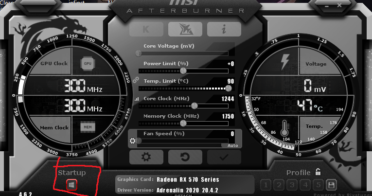

Click nesse botão Startup, que ele irá iniciar junto com o Windows.
Perceba que minha placa está em 47 graus em idle, como disse isso não é nocivo, é benefico a longo prazo.
@Felipe Barbosa Melo Mais importante é aumentar a vida útil da GPU pois FANS são apenas escravos, se o FAN estraga é muito fácil de adaptar outro no local, o que tem que durar é a GPU e não FAN.
Claro que usar uma rotação alta sem dar alguma melhora de temperatura não é uma boa.
@Sparta Hardware Fan baratinho compra outro, agora um reballing... 300~400 reais, mais ou menos dependendo da placa.
adicionado 12 minutos depois
@Sparta Hardware Não entendi se foi uma contestação ou está afirmando o que eu disse pois praticamente todos quando eu mostro a curva de fans falam " mas não vai desgastar mais rápido os fans"?
A questão que eu falei de desgastar os fans em vão na curva padrão, é que a temperatura abaixo dos 50~60 para um microchip como a GPU não faz diferença, portanto ligar os fans a 40 graus não faz sentido algum. É por isso que as placas mais modernas só acionam depois dos 50~60.
